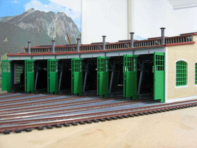

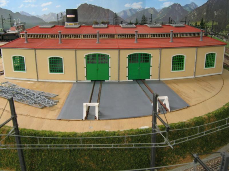

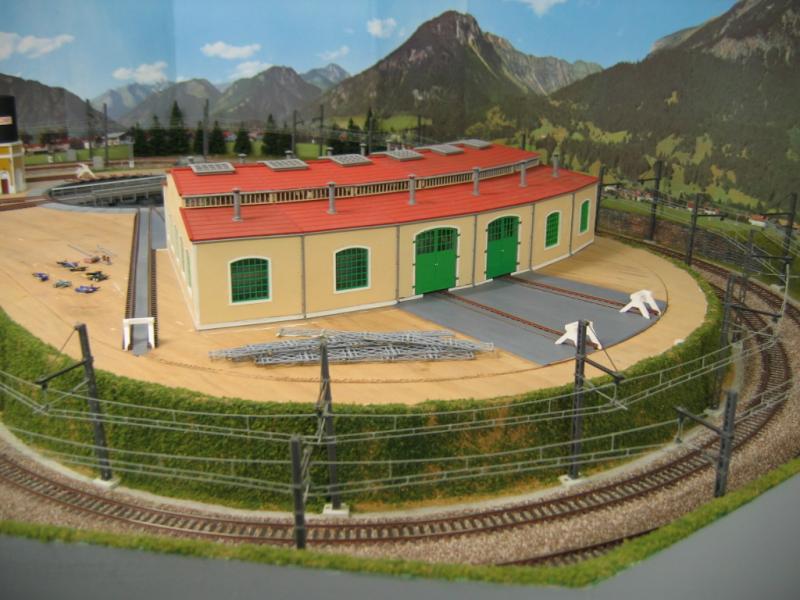

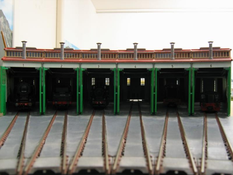

    En ce qui concerne la rotonde Fleischmann, je peux dire que c'est "la qualité Fleischmann" c'est-à-dire du plastique de bonne qualité, épais et bien moulé, qui ne gondole pas et qui s'ajuste parfaitement...rien à redire...
    Si tu ne montes pas le système de fermeture automatique des portes, il y a 32,5cm disponible à l'intérieur.
    Si tu montes ce système automatique, il reste 30cm...
    Tu peux aussi choisir de monter ce système sur certaines entrées et pas sur d'autres...
    Pour la rendre un peu plus française, je n'ai fait que la repeindre...comme le pont aussi d'ailleurs...
    J'ai aussi ajouté 5 éclairages (ma rotonde a 6 entrées) donc 1 éclairage entre 2 voies, sur la "charpente".
    Les numéros au-dessus des entrées sont joints dans la boîte.
    Il y a aussi plein d'accessoires que je n'ai pas encore montés (horloge, échelle, etc...)
    Voici quelques photos...le dépôt est encore en travaux !
    il y a un détail (une couleur) qui n'est pas conforme dans ma décoration...qui saura la découvrir ?

    Très belle réalisation. Mais je serai tenté de dire que le vert est un peu trop vif au regard des pratiques françaises... ?
    Nombre de messages: 1448
    MessageSujet: Re: Rotonde 7.5°   Mer 19 Mai 2010 - 20:46
    plus simplement en France on aime le béton, donc il n'y a jamais de porte, les courants d'air ça aide le tirage du feu c'est bien connu... je me trompe ?
    ton appareil photo fait péter les couleurs, un canon ?
    et qu'as-tu fait pour le pont comme couleur, tu as supprimé le rayé jaune je suppose ?
    Qu'as-tu utilisé pour faire la voie noyée dans le béton ? de la plaque ABE painte ?
    Emmanuel

    Pour le vert, je ne sais pas si ce n'est pas réaliste mais j'ai déjà vu du vert comme ça, et ça me plait bien...
    Pour les portes, pour bien utiliser le système de fermeture automatique, il faut bien qu'il y ait des portes...
    Oui les couleurs pêtent un peu...c'est bien un Canon...
    Sur le pont, j'ai bien repeint les rambardes (blanc) et la cabine (gris) ainsi que l'intérieur, et le toit (genre plaque goudronnée)
    Pour la voie, c'est tout simplement du papier cartonné peint en gris...

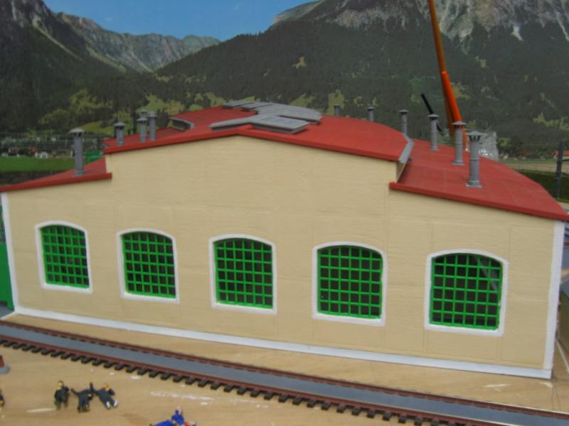

    Mais le détail qui devrait choquer un peu est ailleurs...du côté de la toiture...mais c'est vrai que pour bien le voir il faut avoir le nez dessus...qui va trouver ?

    oui oui mais toutes les rotondes françaises sont béton sans porte, en tout cas PLM c'est certain, les autres pour beaucoup aussi, moi j'aime bien les portes...

    Je voulais lui donner des couleurs un peu Sud-Est, donc les murs "crépi beige par-dessus les briques d'origine" me plait bien, avec les portes vertes et les toitures tuiles orangées, je trouve que ça rend bien...
    Es-tu vraiment sûr qu'il n'y a jamais eu de portes au Sud-Est ?
    Oui je suis en 2 rails, mais je pense justement qu'en utilisant du papier peint en gris tu peux faire passer les plots centraux à travers.
    ...alors pour le "détail"...
    dans la boîte, les toitures sont moulées en plastique gris, pour représenter des toitures en tôles ondulées ou fibro-ciment...et ça n'allait pas très bien avec les couleurs des murs et des portes...
    alors j'ai peint comme si c'était de la tuile orangée "Sud-Est"...mais il faut vraiment avoir le nez dessus pour voir que ça n'est pas conforme...
