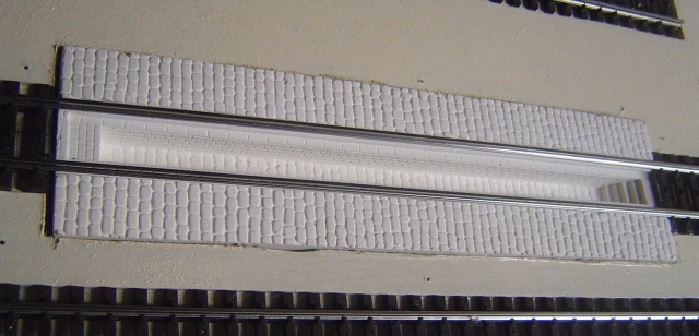

    Effectivement, les differents modèles proposées par Faller Kibri et autres font très bien l'affaire à condition d'y implanter des picots, pour les rendre compatible avec le 3R.

    J'évoquai 2 solutions, mais à la lecture du dernier numéro spécial de loco revue sur le dépôt vapeur, (David, si tu n’as pas ce numéro, je te le conseille car il devrait réponde à beaucoup de toutes tes questions) je perçois une troisième solution en lisant la page 54.
    En effet il présente une fosse installée dans une courbe, avec des renforts transversaux entre les deux rails. D’où la possibilité pour la voie K de simuler ces renforts en laissant une traverse toutes les 3, 4 5, (c'est a calculer), pour assurer le contact avec le frotteur.
    Qu’en pensez-vous ?

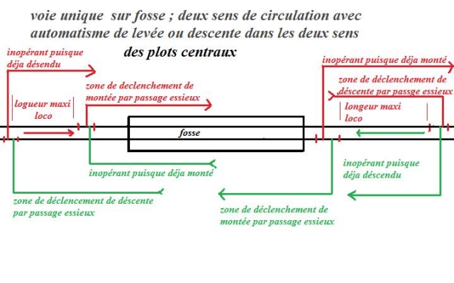

    Je suis vos échanges sur la conception d'une fosse . moi même je pense aussi sur le moyen d'y parvenir avec la contrainte que nous connaissons , les plots centraux . l'idée et ne rigolez pas, je ne suis pas un illuminé ,ni un doux rêveur . donc la réalisation d'un rail télescopique et automatique à l'arrivée d'une machine . j'ai déjà récupéré une petite platine sur lequel est monté un servo moteur 12V accouplé à une roue dentelée et un rail nylon type crémaillère . et dans le catalogue l'octant j'ai vue une crémaillère identique en laiton ....
    le moteur serait alimenté au passage d'un essieux , par l'intermédiaire de relais et de rupteur de fin course .
    la fosse sur mon réseau modulaire "Saint Marc sur Line " pour l'instant sera patinée dans un premier temps . elle reste démontable par le dessous pour être modifiée pour le projet ci dessus . en attendant cette fosse sera plutôt décorative , une machine pourra de toute façon stationnée devant et avec la sonorisation de celle-ci se sera toujours du plus bel effet .
    en apportant ma pierre à l'édifice , j'espère aussi trouver d'autres réponses et idées à l'aboutissement ce cette réalisation .
