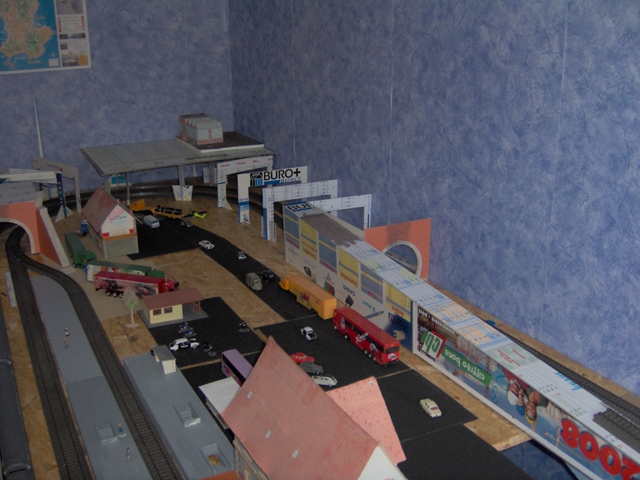

    En générale la hauteur des quais pour la voie C est entre 15mm et 16mm suivant les voitures dont tu disposes pour les voitures piko je suis légèrement en dessous du quai (moins de 1 mm) pour les boites a tonnerre de fleichmman je suis juste a ras des quais tu vois c est selon... Personnellement je fais mes quais moi mème avec des vieux calendrier sous mains ,a voir dans décort et construction rubrique chateaux d'eau
    [code]
    voici un exemple. Embarassed Embarassed Embarassed
    a plus charly

    Tu vas avoir en bout de quai une aiguille ou mème 2 ;pour une seule c'est simple en bout tu as le rail de compensation de courbe ref 24224entre les deux tu mets un rail droit ref24064 si cela ne suffit pas tu prends le24071
    TU n y arriveras peut etre pas pile poil mais avec le jeux tu peux t y approcher. pour deux aiguilles tu fais la mème chose entre les deux jusqu'a l écartement nécessaire
    bon amusement et a plus Charly
    ps :pour deux aiguilles raccordées en direct l' écartement est: pour mes quais de: 64mm
