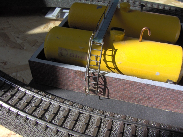

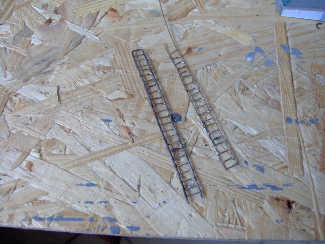

    J'ai passé la moitier du w-end a m énerver sur mes echelles ;en effet quand c'etait pris d'un coté en soudant l'autre coté tout se décolait de nouveau et le tout rèstait colé a mon fer.
    Enfin il ce ne sont pas de soudure mais d'assemblage par capilarité
    La pane de mon fer est peut etre trops grosse(largeure 3 mm)ou faudrait'il une pointe?
    Ce n est pas très concluant,alors si vous avez une combine pour mieux faire je suis preneur.

    Bonjour Charly,
    S'il s'agit dune échelle en fer avec de la soudure à l'étain (majoritaire), ce n'est pas le "top". Il faudrait mieux utiliser du fil de cuivre (par exemple de 0,8 mm) ou des tiges en laiton (ou les deux)...
    Cela demande un travail assez minutieux...(pinces brucelles, support en bois percé servant de matrice...). Idea

    bonjour daniel.
    En effet tu as bien vu celle de gauche les montants sont bien en fer et j ai changé;celle de droite est faite avec du laiton intégralement
    Le fil de fer est du 05 et le fil de laiton en 04.J ai bien fait un gabarit mais je crois que je manque encore de pratique Crying or Very sad Crying or Very sad Crying or Very sad (dans 20 ans ce serra parfait!!!!!!!!!!!!!!!)l 'espoir fait vivre cheers cheers cheers
    Faire et défaire c est toujours travailler..................!
    Pour le chateau d eau je vais prendre des tube de laiton les percer enficher les echelons et souder ensuite; en meme temps cela simulera les canalisation arrivé et départ d'eau plus le trop plein; le travail serra long et fastidieux mais le rendu serra meilleur.
    Et pendant qu ont y est Embarassed Embarassed si t as une idée pour la couverture????????????????
    Amicalement Charly

    comme je te l'avais expliqué sur un autre post , l'utilisation du papier millimétré est utile pour les parallèles et perpendiculaires . d'abord tu scotch tes deux longerons en haut et bas de ton échelles . puis tu coupes les barreaux aux dimensions entre les longerons (ne pas les superposés ) . la soudures ne doit pas être déposée directement sur l'échelle , tu doit la prendre par petite quantité sur la panne de ton fer puis déposée sur les deux pièces à assemblées.
    ne pas hésiter à secouer ton fer si tu estime qu'il y a trop de soudure sur la panne ou nettoyer sur une éponge humide . tu peux aussi souder tout un coté de ton échelle puis posé sur la totalité du coté que tu vient de soudé un sopalin mouillé pour limité la chaleur lors du soudage de l'autre coté .
    avec humilité j'espère , j'ai écris un autre post ou tu pourra trouver des conseil sur la maniéré de souder " locotracteur y 2400 "
    l'utilisation des barres de laiton pour ce type d'accessoire facilite le travail
