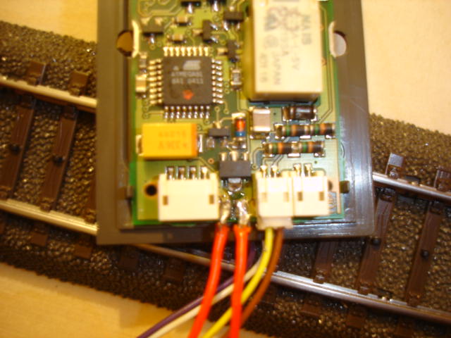

    MessageSujet: Signaux nouvelles génération Märklin série 76...   Mar 6 Avr 2010 - 17:12
    Bonjour à tous cheers cheers
    Est-ce que quelqu'un aurai une solution pour qu'une locomotive équipé d'un décodeur avec générateur de sons, lorsqu'il est arrêté au feux rouge, garde le son enclenché. scratch
    Merci de vos réponse
    David

    MessageSujet: Re: Signaux nouvelles génération Märklin série 76...   Mar 6 Avr 2010 - 17:23
    L'arrêt devant un signal est toujours provoqué par une zone sans courant, les fonctions s'arrêtent donc.
    Seule solution : insérer un ralentisseur réf. 72441 (ou 72442) pour chaque signal et règler la loco pour qu'elle s'arrête en fin de zone de ralentissement avant la zone d'arrêt de sécurité).
    Il existe aussi une référence équivalente chez Viessmann : 5232
    C'est un luxe et cela se paie !!!!
    Cordialement.

    davgate
    Nombre de messages: 88
    Echelle: H0 Märklin Voie C et CS2+Itrain
    Prénom: David
    Date d'inscription: 22/11/2008
    MessageSujet: Re: Signaux nouvelles génération Märklin série 76...   Mar 6 Avr 2010 - 17:35
    Hello merci pour ta réponse
    Effectivement si on devait acheter à chaque fois un module de ralentissement, cela reviendrais très cher.
    Surtout que dans mon cas, c'est pour un signal de manoeuvre donc le module de ralentissement n'est pas nécessaire (pas assez de longeur de voie)
    Je pense que le seule moyen pour gérer tous ces problèmes d'arrêt de son au feux est encore la gestion par logiciel comme train controller ou autre...

    il y a aussi la solution du signal négatif : au lieu de couper complétement le courant alternatif digital , il existe un petit module
    d' EditsPro qui envoi sur la section d'arrêt une différence de potentiel négative ( maxi 0.5 A ) , de ce fait le décodeur garde les fonctions actives et le freinage est progressif ( selon la programmation )
    Ce module permet de gérer sans soucis le passage de la différence de potentiel positif à la DDP négative sans heurt du fait de la limitation à 0.5 A du courant de la section d'arrêt
    Chaque module revient à environ 8 à 10 € en plus du décodeur bien sûr et du relais éventuel
    Le montage est composé de 4 résistances , une Zener, une diode
    2 condensateurs , un transistor et un darlington
    voici une photo du module

    Désolé de te contredire Dundee mais la résistance que l'on mettait dans le passé servait uniquement à éviter la perte de mémoire d'un décodeur et ne permettait en aucun cas de garder les fonctions allumées.
    En effet à l'époque des 6080 et autres premières générations de Delta, la mémoire des décodeurs était nulle et après un arrêt au feu rouge, il arrivait que la loco qui était entrée phares allumés et tender en avant par exemple, reparte phares éteints et en sens inverse.
    Ce n'est plus le cas avec les décodeurs d'aujourd'hui qui ont une mémoire de plusieurs mois voir années.
    J'ai fait l'esxpérience : retirer une loco en pleine vitesse, phares allumés et bruitage en on. Remise en voie 14 mois plus tard, elle a directement repris sa pleine vitesse, phares et bruitage ON.
    Cette expérience date d'il y a 8 ans, les décodeurs se sont encore améliorés à ce point de vue depuis.
    En fait avec un 72441 ou un autre montage on donne l'ordre de vitesse zéro au décodeur qui réagit alors suivant les réglages d'inertie qui lui ont été donnés.
    Si la loco va au dela de la zone de freinage, elle rentre sur la zone de sécurité et là tout s'arrête puisqu'il y a absence de courant.

    MessageSujet: Re: Signaux nouvelles génération Märklin série 76...   Mer 7 Avr 2010 - 16:53
    Dans le livre des signaux Märklin référence 3403, au chapître 8-12, il est indiqué que l'on peut ponter la section d'arrêt avec une résistance de 1,5 kOhm.
    Résistance ad hoc livrée avec les décodeurs Märklin K 83 ou disponibles seules sous la référence 517 050.
    Chez Viessmann, les résistances 1,5 kOhm sont conditionnées par 10 sous la référence 6836 (page 148 du catalogue).

    MessageSujet: Re: Signaux nouvelles génération Märklin série 76...   Mer 7 Avr 2010 - 19:43
    Bertrand
    Hello Bertrand,
    J'ai aussi le livre sur les signaux 03403 et au chapitre 6-2 il y a un dessin montrant le montage de la résistance. Mais sur un relais séparer destiner aux ancienx signaux märklin.
    Mon problème à moi c'est sur les nouveaux signaux märklin ou tout est inclus voir photo:
    Les deux câbles rouge sont pour la section d'arrêt, j'ai essayer de ponter les deux câbles par une résistance 1.5 KOhm 0.25 W mais ca fait juste clignoter les phares à répétition.
    Alors peut-être me suis-je trompé quelque part.
