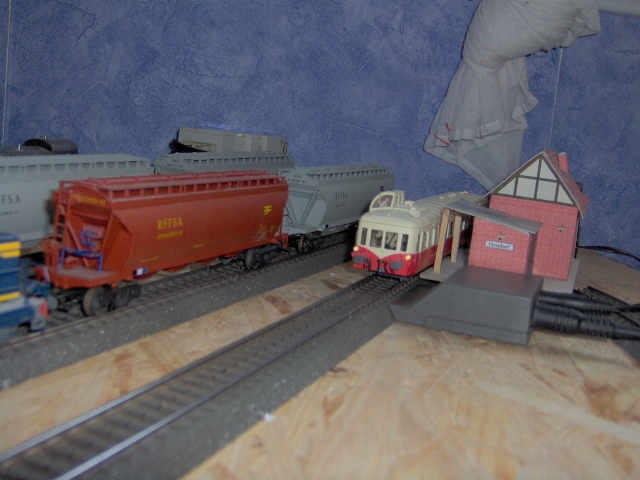

    MessageSujet: re   Ven 26 Mar 2010 - 8:16
    bonjour dan.
    C est tout a fait cela. mais il doit y en avoir certainement une multitude de conceptions suivant les régions et le fournisseurs.Je pourrais a la rigueur en acheter une paire et les copier; mais le port me coute plus cher que les armoires Crying or Very sad Crying or Very sad ;et ici sur la cote ils n attachent pas les chiens avec de la saucisse!!!si tu voies ce que je veux dire....simple ex: les pupitres marklin simple :ref 72720 j ai payé25 euros a cannes ; alors que sur la toile je les ai trouvé a 12euro Question Question Question affraid affraid .
    En tous les cas je voie que tu es toujours aussi serviable et te remercie. Very Happy
    A + Charly

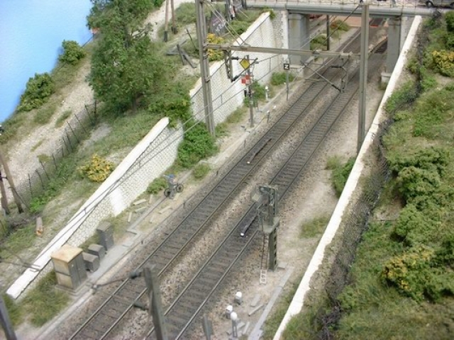

    MessageSujet: Re: armoire   Ven 26 Mar 2010 - 19:17
    (Very Happy)
    C'est amusant... Very Happy
    En utilisant la fonction "rechercher" d'un autre forum, on tombe sur un lien (armoires, caisses à piles...), et c'est ainsi que l'on trouve une photo assez intéressante ; les armoires sont proches des signaux (BAL) de part et d'autre des voies, et par rapport à leur hauteur, cela donne des idées...
    Source : un autre forum...sans lien autorisé... jocolor

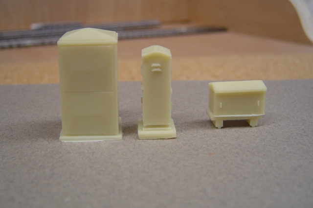

    MessageSujet: Re: armoire   Ven 26 Mar 2010 - 21:35
    bonsoir à Tous
    ce type d'armoire
    photo du site de Pratrick Noyelle ( pnsudmodelisme ) voir son catalogue pour les accessoires
    ci dessous autre production de" Dutdut production "
    cote pile
    grande armoire 14.6mm coté porte sur 14.4 mm hauteur totale 28.1 mm
    armoire moyenne 8.5 mm coté porte sur 6.9 mm hauteur totale 22.8 mm
    petite armoire 14.2mm coté porte sur 6.4 mm hauteur totale 12.7 mm
    le tout en résine , le prix environ 3/4 €
    coté face
    et surtout ne pas oublier le téléphone de voie, toujours présent avec ces installations
    jean marc

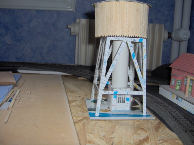

    MessageSujet: armoires   Ven 9 Avr 2010 - 12:18
    bonjour B A Essais
    Un peut tardivement je te remercie pour les côtes des armoires c'est exactement cela que je veux reproduire et dès que j'ai fini mon chateau d'eau; encore quelques finitions et peinture et je peux le caser sur le réseau mais je le trouve un peut hors echelle(trop grand?) je vais prendre une photo avec une loco a coté pour voir!!!!!!!!!!
    Et après au tour des armoires, construction toujours en carton
    Encore grand merci et a bientot
    Cordialement Charly

    MessageSujet: Re: armoire   Ven 9 Avr 2010 - 18:22
    bonjour Charly
    de rien pour les armoires.
    pour ton château d'eau trop grand non pour ma part , mais un peu "mastoc" depuis que tu as rajouté le tube central . car je suis sur le post qui lui est consacré sa conception , un bel ouvrage que tu réalise et du beau travail . peut être devrais tu changer ce tube pour un plus fin pour lui donner un coté plus élancer , juste une suggestion .
    encore une fois, du beau travail .
    BON COURAGE
    Nombre de messages: 421
    MessageSujet: re   Sam 10 Avr 2010 - 12:03
    bonjour a tous .
    Tu as tout a fait raison Jean-Marc,mais je ne trouvais pas ce qui jurait et en fait je me rappel que ce n etait que de tuyaux qui montaient dans le réservoir et une echelle droite a partir du local technique il devait certainement y avoir un accès je ne me rapelle plus comment c'etait fait mais je vais deja trouver a modifier comme quoi 4yeux voient plus que deux
    Je te remércie ,tes critiques sont contructives et c'est comme cela qu 'ont avancent vers le but a atteindre.Le seul gros problème vas etre l echelle pour grimper je ne suis pas très doué pour la soudure mais a force..................
    Photos dès que j aurai modifié
    Amicalement Charly.
    MessageSujet: Re: armoire   Sam 10 Avr 2010 - 12:23
    bonjour Charly
    pour ton échelle de nombreux produit existe en plastique ou laiton en photo-découpe.
    ma préférence va vers le fil laiton étiré , donc en barre . 0,6 de diamètre pour une échelle est convenable et très facile à souder . une astuce pour souder l'ensemble de cet objet , l'utilisation d'une feuille millimétré pour avoir les parallèles et perpendiculaire . scotcher les deux longerons verticaux puis souder un à un les barreaux .
    jean marc
