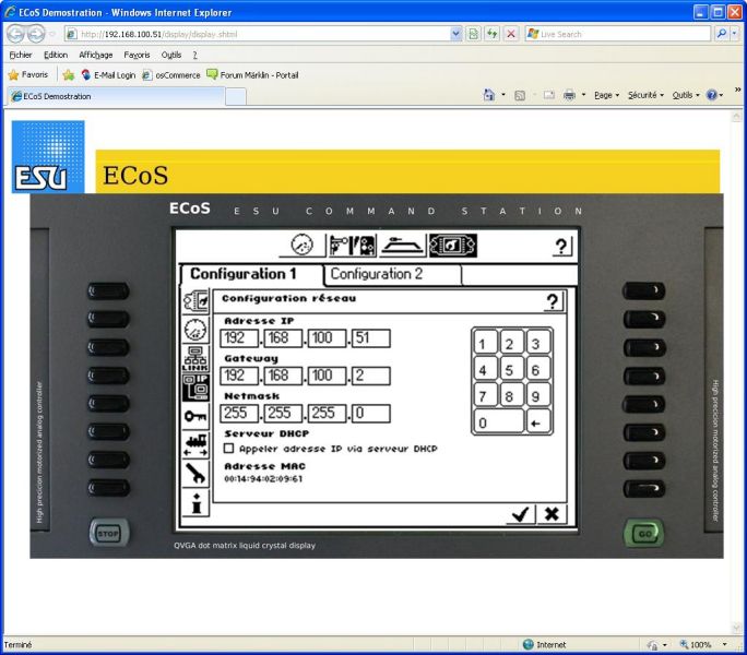

    En premier lieu, il faut brancher ta CS1 sur ton PC, via le connecteur RJ45. Pour ce faire, si tu ne dispose pas d’un réseau domestique, un câble croisé est livré avec le kit "CS1 Reloaded".
    Il faut ensuite configurer la CS1 sur la page configuration réseau, voir exemple.
    Dans mon cas j’ai un réseau domestique et j’utilise un routeur que j’ai indiqué sous Gateway. Si tu n’as qu’un PC et pas de réseau, tu auras vraisemblablement les valeurs ci-dessous
    Adresse IP 192.168.1.2
    Gateway 0.0.0.0
    Et Netmask 255.255.255.0
    Pour vérifier si ton PC dialogue avec ta Centrale, tu peux exécuter la commande ping 192.168.x.x (x.x doit correspondre à l’adresse de la centrale, en général 1.2 ou 1.3) depuis une fenêtre shell, ou utiliser ton navigateur internet et en y introduisant l’adresse http://192.168.x.x .

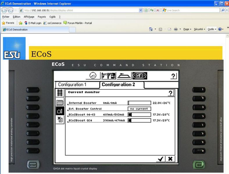

    En ce qui concerne le transformateur, il faut l’ajuster sur 18V, ce qui est très facile à faire lorsque ta CS1 sera en version 3.0.2 à l’aide du moniteur ci-dessous
    Cependant, si tu possèdes un 60052, tu peux sans autre l’utiliser. Et comme tu peux le voir sur l’image ci-dessus, la tension indiquée sur la ligne Internal Booster est de 22.8V et j’utilise un 60052 comme transformateur, alors que mes ECoSBoost utilisent un transfo 18V livré avec les boosters.
