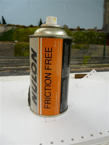

    MessageSujet: lubrification aiguillage C   Dim 28 Fév - 11:26:59
    voici le produit que j'utilise pour lubrifier mes aiguillage.
    antistatique,antipoussieres,a base de teflon pas de graisse.
    [/img]

    MessageSujet: Technique :: lubrification aiguillage C   Sam 13 Mar - 14:50:41
    Bonjour Marc,
    En fait les problèmes sont liés et ce n'est pas du "hors sujet"
    En "saucissonnant" un sujet, on ne voit pas l'ensemble du problème et en cela au moins je suis d'accord avec notre ami bernois .
    Un nettoyant pour circuits imprimés comme tu l'utilises et c'est fortement souhaitable , apporte indiscutablement un plus aux moteurs d'aiguillage car au-delà de l'aspect purement électrique , se greffe pour reprendre l'expression de Christian (Dundee) un problème de "Tringlerie" donc mécanique en l'occurence d'où cette nécessité impérative de lubrification .
    Evidemment, l'huile est à proscrire .
    Bon week-end à toi
    Jean
