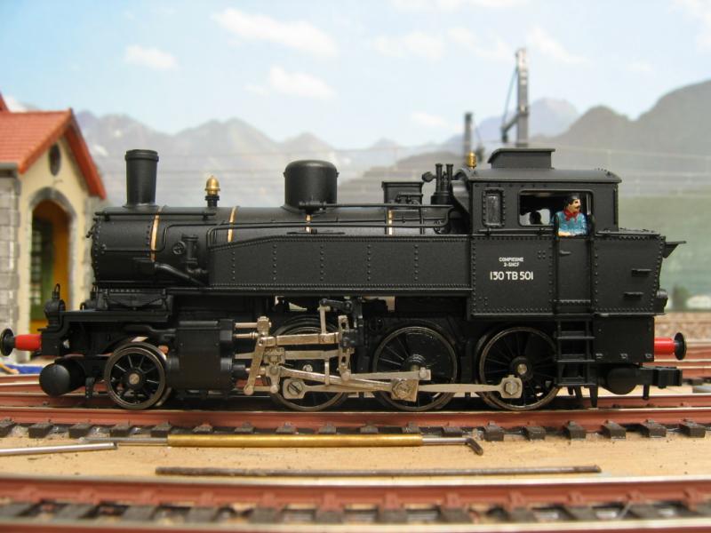

    Bonjour à tous !
    Bon, maintenant que je suis devenu un grand garçon et que je sais mettre des photos...
    Je vous remets celle-ci que vous connaissez déjà un peu...(au bon format !)
    Liliput 130 TB 501, pratiquement tout métal, sauf quelques petits accessoires en plastique (rambardes, toiture de cabine, bissel avant...) mais avec tampons à ressorts

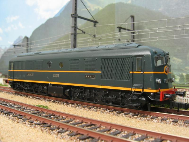

    ...une autre !...une autre !...
    ...bon, d'accord...
    Une de mes préférées...
    DJH/ModelLoco 060 DA 16, fonctionnement extraordinaire (grosse mécanique d'origine Américaine), kit facile à monter et à peindre, entièrement en métal (710gr sur ma balance) pièces principales en métal blanc, accessoires en bronze, grilles et plaques en photodécoupe, rambardes en fils de laiton...quelques pièces en plastique seulement à l'intérieur.
    On peut, au choix, souder ou coller pour la monter. La mienne est entièrement soudée, sauf les plaques SNCF, n° de machine, plaque constructeur et macaron SNCF qui sont peints et collés à la colle blanche après décoration.
    J'ai modifié quelques petites choses par rapport à la notice :
    - montage de vitrages Apocopa en plexi fraisé, à la place des affreux vitrages thermoformés d'origine
    - modification du montage des grilles latérales côté plaques SNCF, sur la notice elles sont posées sur la caisse, j'ai préféré les raccourcir mais les encastrer dans leur logement.
    - suppression de quelques détails sur la caisse qui n'existent pas dans la version époque3
    - intérieur de cabine peint, avec Mimile aux commandes
    Le plus difficile c'est la pose des bandes jaune/orangé en décalcomanies Carpena. C'est quand même plus facile que de faire les bandes à la peinture...
    côté 1

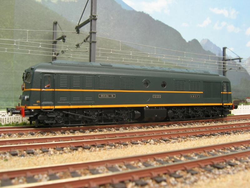

    côté 2, on voit un peu Mimile aux commandes

    Pour la 130TB c'est sans doute une T11 francisée en fait, en version teutonne elles ont commencé leur service en 1903 pour le terminer en 1965 en ex RDA !
    Celle-ci fait sans doute partie des dommages de guerre d'après 1918 et récupérées par le réseau de l'Etat, est-ce que j'ai bon ?

    Oui, tu dois avoir bon Jean-Yves !
    Je sais simplement que la 130 TB est une machine d'origine Germanique

    Quel magnifique matériel aussi. J'ai un petit faible pour la 130 TB, une ex-prussienne T 12, sans doute ? Je suis admiratif devant l'excellent rendu de l'embiellage. La présence d'un chauffeur et d'un mécanicien ravira certainement notre ami Daniel. Wink

    vous montrez deux belles locomotives. J'aime bien celle à vapeur qui ressemble à ma BR 74 blue.
    Mais l'autre n'est pas mal non plus, vous savez.
    T11 Pascal, T11 ... Rolling Eyes
    T11 : Chaudière basse pression de 520 CV, BR 74 001 à 364
    T12 : Chaudière haute pression de 870 CV et comprersseur extérieur au dessus du corps de la chaudière, BR74 401 à 1321
    Mis à part le compresseur bien visible sur la T12, les deux locos sont de même apparence.
