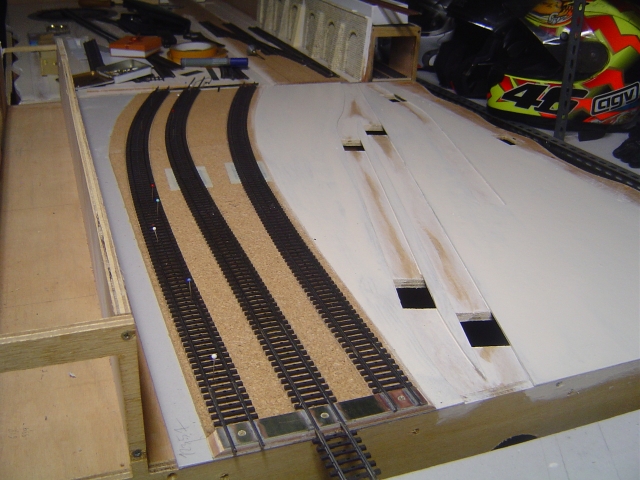

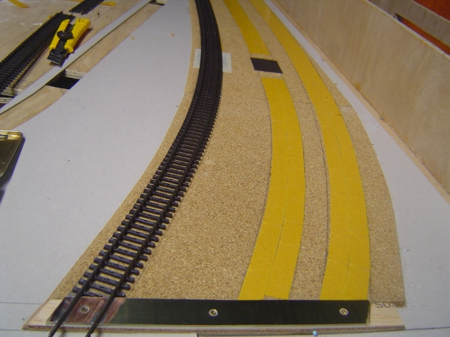

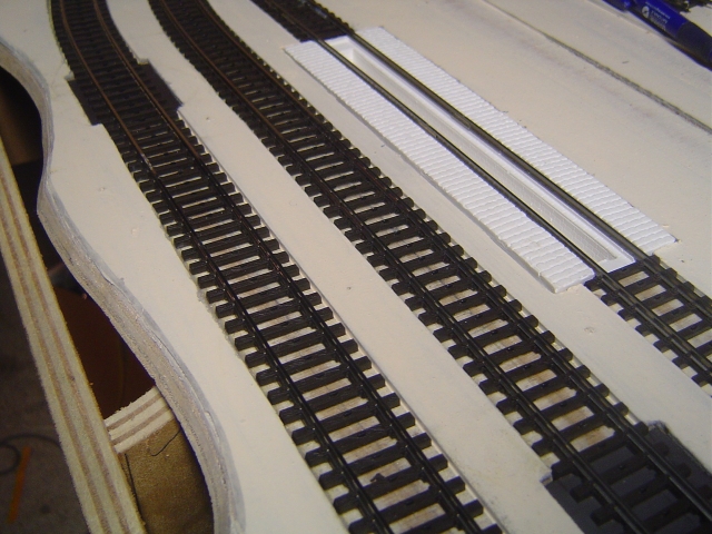

    quelques photos pour voir l'avancement des travaux .
    la pose de la voie a commencée par le module de la halle , donc entrée ou sortie de gare coté gauche vue du public .

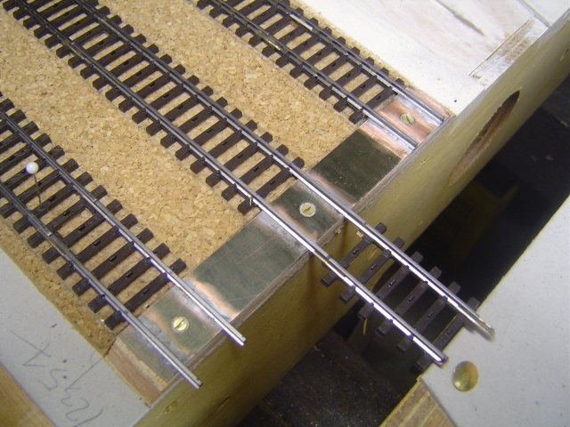

    la voie est collée au double face et soudée sur les extrémités sur des plaques époxy . les aimants sont en place pour les dételages . chaque module par obligation représente un canton ,mais ce canton est divisé en deux afin de créer les zones d'arrêt et de ralentissement en gare . une partie des câblages sont soudés sous la voie , l'autre partie tel que les rails pour le retour de masse sur la plaque époxy .
    ci dessous 1 fil pour les trois voies , entre les deux voies de gauche qui sera caché par le quai de gare .
    le choix des plaques époxy en bord de modules s'explique pour un meilleur alignement des rails surtout en courbes et flexible . éviter aussi la casse des rails lors du transport , montage et démontage . rien de plus facile que d'accrocher le bord du rail et d'arracher les attaches sur les traverses , résultat : gros travail de réparation .

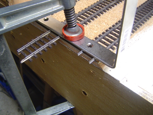

    un coupon de voie sert à maintenir en place l'écartement des rails pendant la soudure . système D pour la coupe , une équerre , un sert joint et la disqueuse pour une coupe franche et régulière .

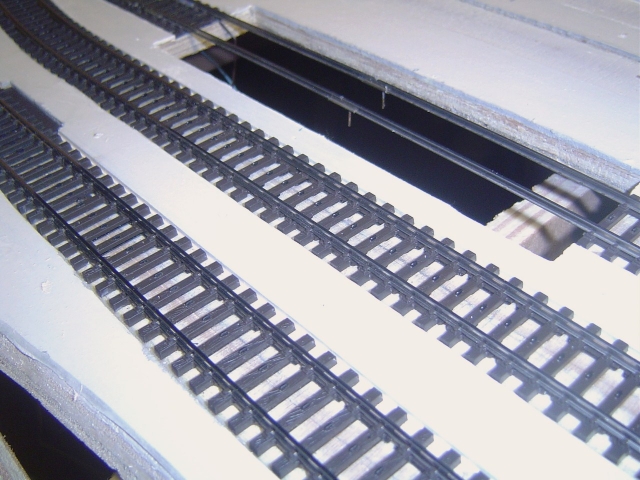

    je rassure le rail est bien soudé . limé , étamé , soudé .
    toutes les griffes sous le rail ,au maintient de celui-ci sur le bloc traverse ont été enlevées afin d'avoir un rail complètement coulissant dans les deux sens , un vrai confort de travail .
    à suivre .

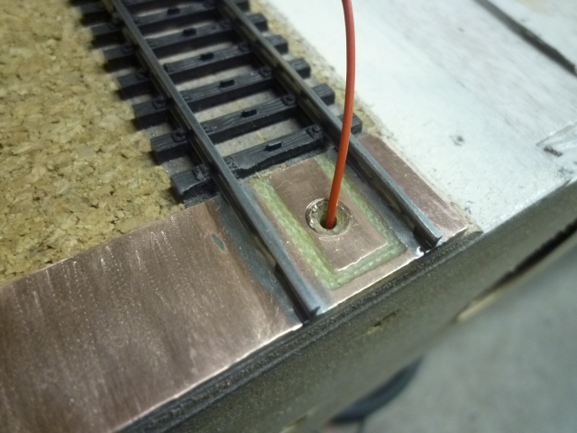

    salut jean marc, tres beau boulot, une chose me turlupine,
    comment fait tu pour les plots??? comment va tu faire pour le retour de courant au niveau de la plaque????

    je n'avais pas parler de la connexion des plots pour susciter la curiosité et je te remercie de me poser la question . par le biais de ce post j'attends surtout un échange , une réflexion commune .

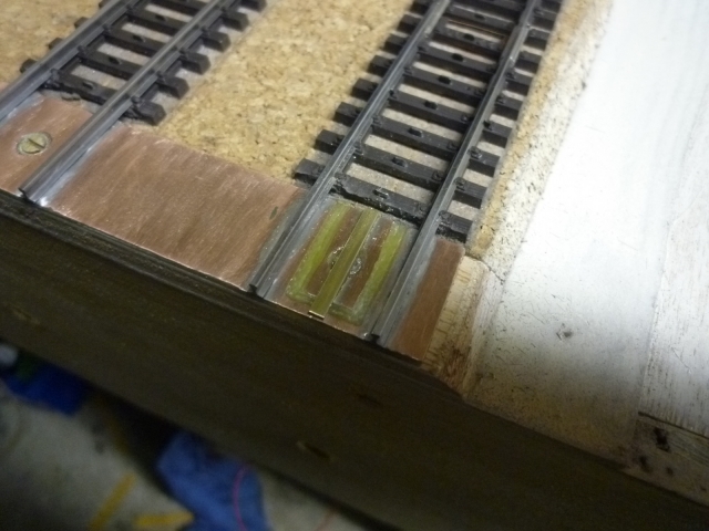

    donc pour en revenir à nos plots j'ai prévu la pose d'un plat en laiton d'un 1mm d'épaisseur lui même souder sur la plaque époxy et sur la vis en laiton . la vis en laiton est alimentée par le dessous . une gravure vas être réalisée sur l'époxy en forme de U (le petit trait bord du module ) afin de créer l'isolation de sorte que tout les rails sont connectés ensembles . le plat en laiton vas donc être isolé . il sera bruni avec un acide . par contre je ne sais pas encore si après soudure je vais le sectionner pour créer des plots ou laisser une bande tel que ,sachant que la longueur est 1.5 cm .

    voila donc en image la connexion des plots comme cité plus haut .
    le dit , plat en laiton qui pour l'instant ne sais pas si il restera entier ou se sectionné pour former des plots avant brunissage .
    une petite cale en evergreen de la largeur du plat laiton sera placé entre ce dernier et la plaque epoxy à l'extrémité pour une isolation certaine .

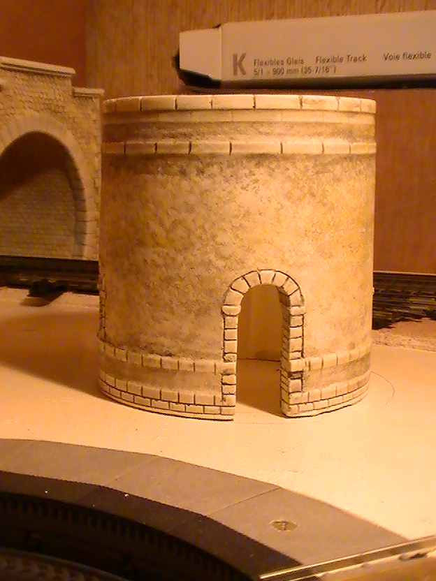

    le château d'eau en cours de patine avec dans le fond le tunnel de la sortie gauche du réseau qui à reçu sa patine .

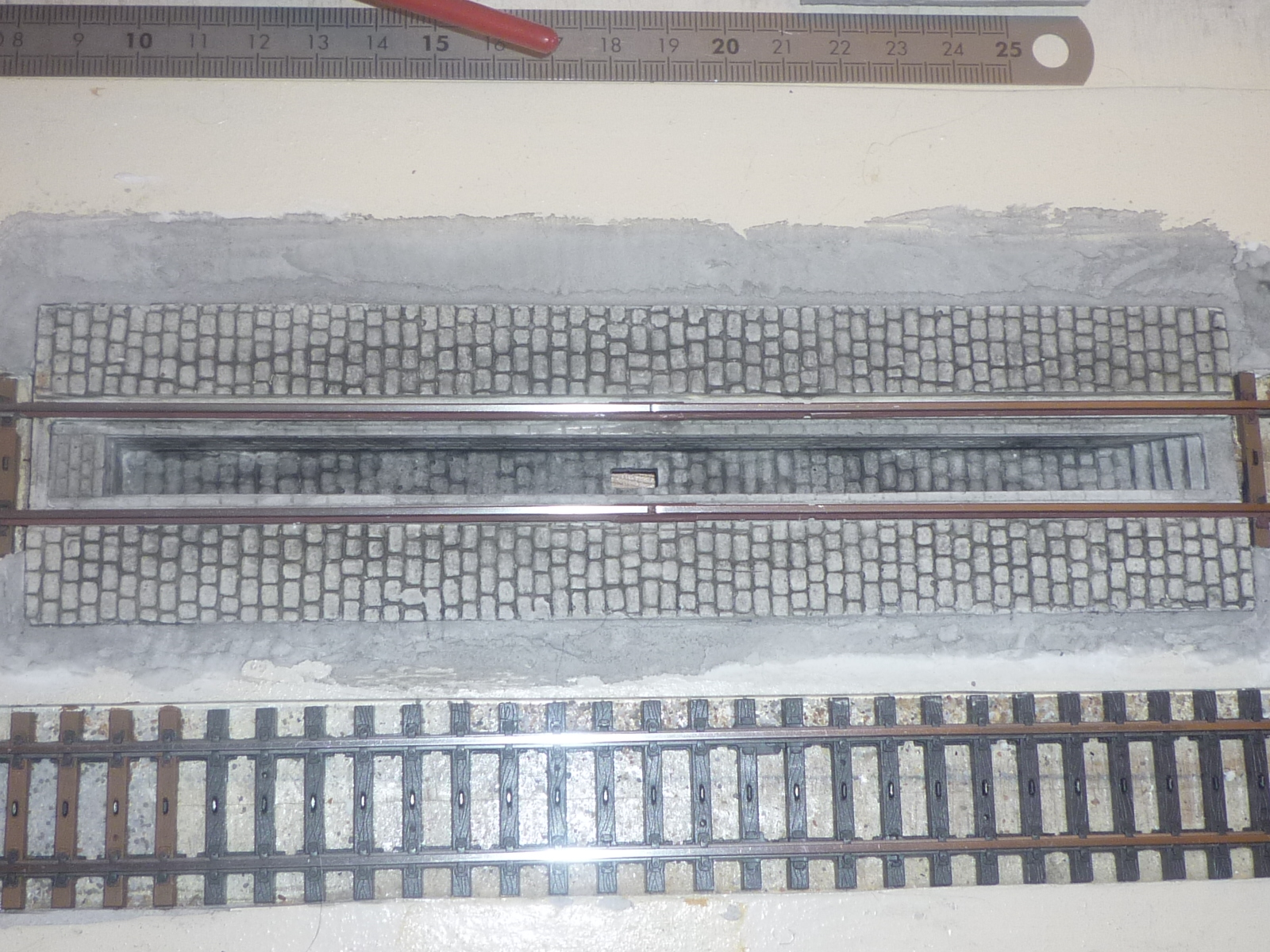

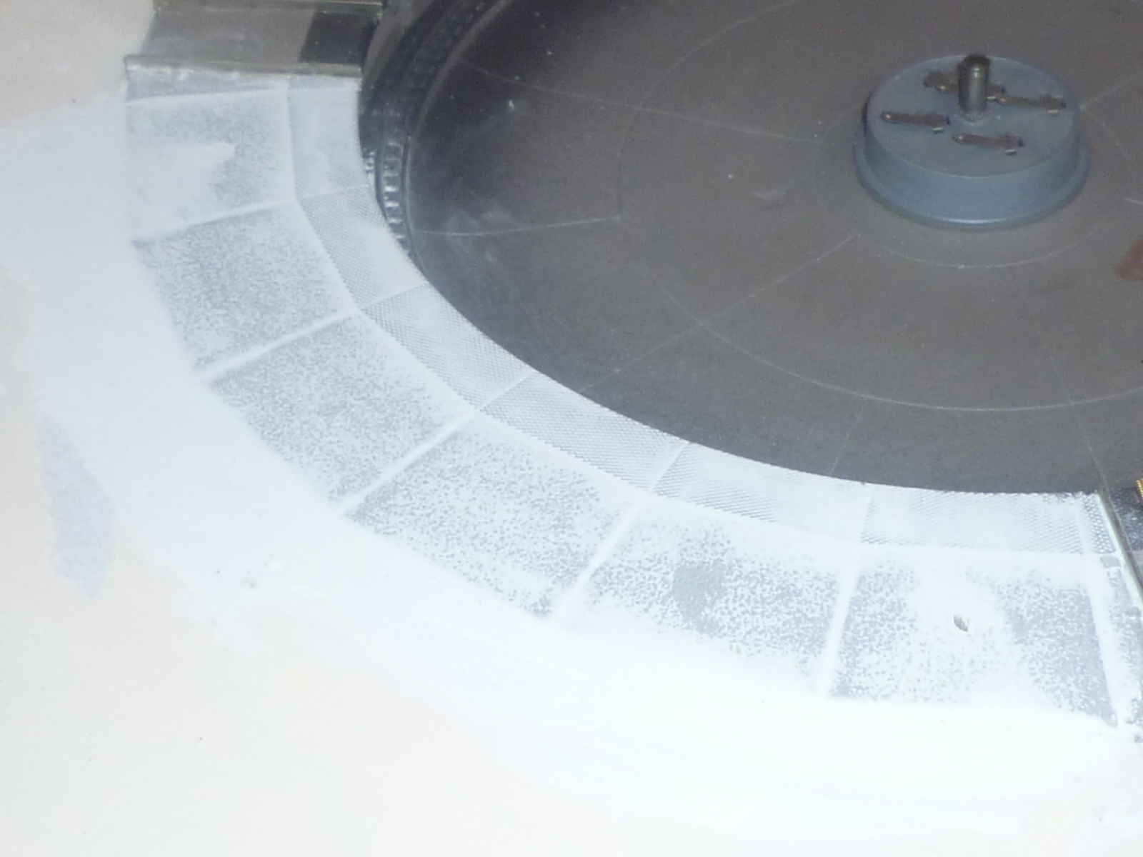

    Le pont tournant qui après ses modifications électriques va recevoir sa transformation esthétique et l'enfouissement de la fosse .
    La fosse à reçu sa décoration et en son centre ........ pour ceux qui ont suivi le sujet sur un autre post.

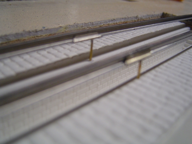

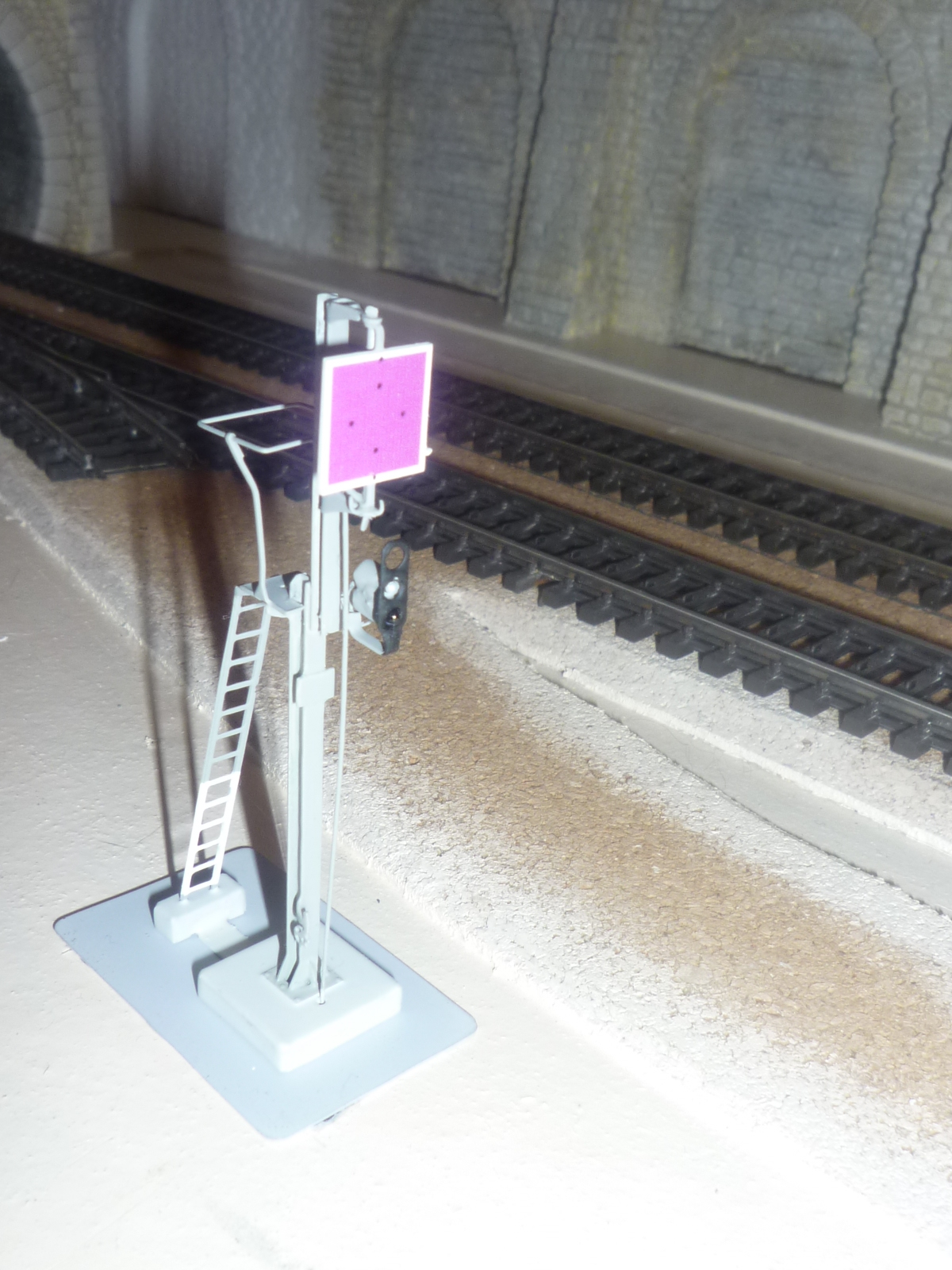

    Les signaux laitons à cibles mobiles sont en cours de montages et le carré violet en sortie de dépôt à reçu sa peinture .
