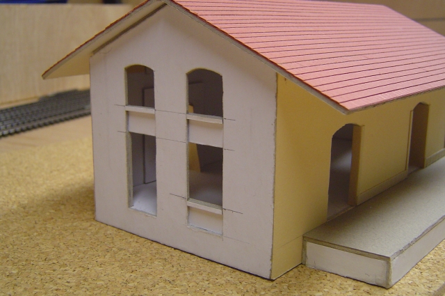

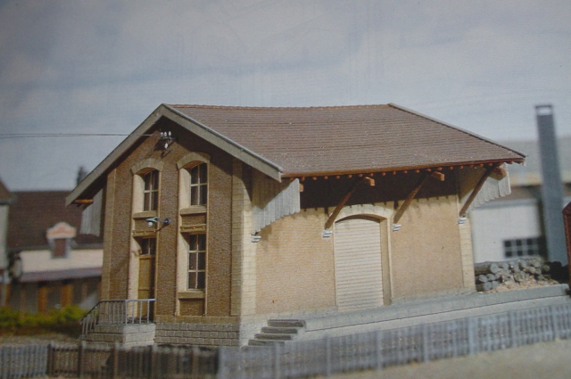

    pour alimenter la page voici un petit aperçu de la halle à marchandise en construction. les températures devenant plus clémente je vais pouvoir redescendre dans le garage afin de progresser sur le réseau .
    fabrication intégrale en carton et canson en principal plus bois et plasticar

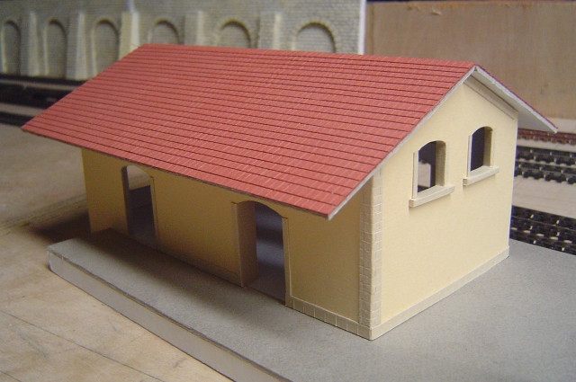

    Le bâtiment est une réalisation personnel issus de revue , représentant la halle à marchandise de MOYEN type EST , à la différence que j'allonge la mienne .
    le modèle ci dessous est le modèle que je copie , et réaliser par Alain PRAS.
    quand au mur de soutènement , la base est Faller , après plusieurs modifications deux moules en élastomère ont été réaliser afin de les dupliqués.
    Les entrées de tunnel sont du commerce , de PN SUD MODELISME .

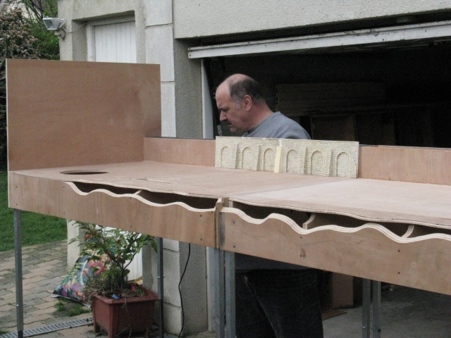

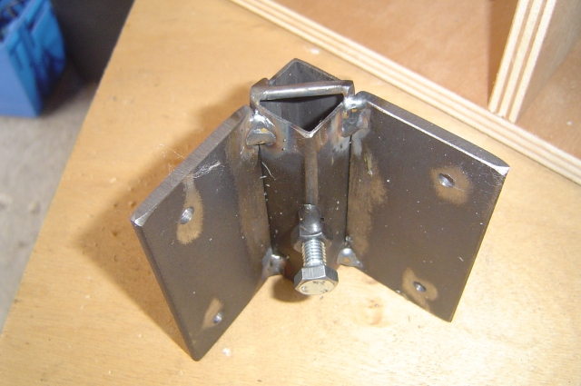

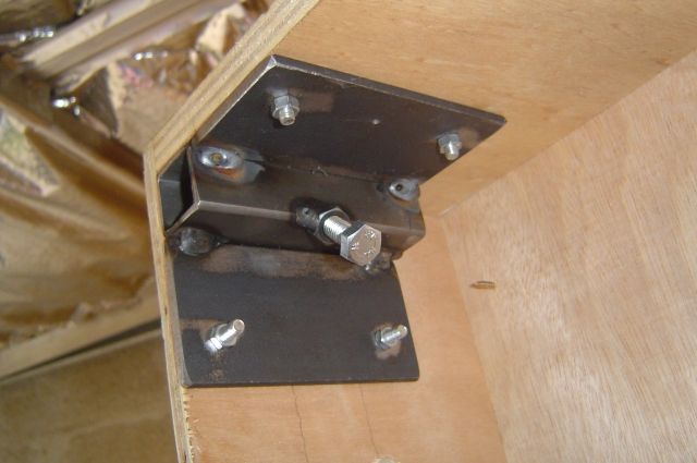

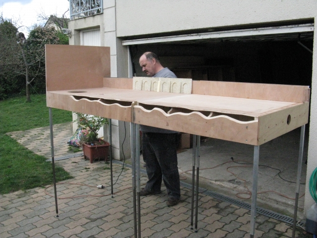

    Aujourd'hui , nous avons avec mon Ami Patrick commencé la pose des pieds de mes modules .
    La fabrication des embases de pieds et les pieds ont été fabriqués par le Papa de Gaël ( Time Marklin France ) .

    MessageSujet: Re: Saint Marc sur Line de Jean Marc   Dim 28 Mar 2010 - 14:46
    Shocked c'est drôlement haut!
    tu peux le règler?
    MessageSujet: Re: Saint Marc sur Line de Jean Marc   Dim 28 Mar 2010 - 15:10
    oui Nicolas , les pieds sont réglables . la hauteur entre le champignon du rail et le sol est de 1m30 .
    alsthom 245
    Nombre de messages: 632
    Prénom: Nicolas
    MessageSujet: Re: Saint Marc sur Line de Jean Marc   Dim 28 Mar 2010 - 17:09
    OK! merci!

    Bonjour à tous Very Happy Very Happy
    Avec mon geek de jean marc nous avons continué la pose des pieds de son réseau Cool
    Cela commence à prendre forme Exclamation
    Nous avons positionnés deux de ses modules:
    Remarquez l'emplacement de la future plaque tournante
    et celui de la fosse...et en prime le cantonnier vous est offert Twisted Evil Twisted Evil

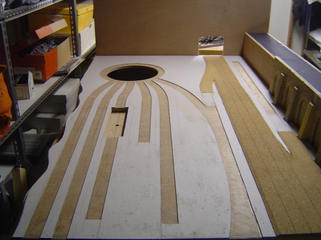

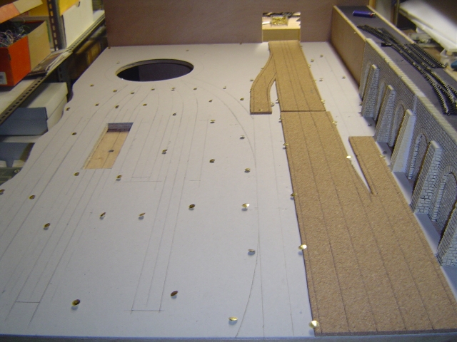

    aujourd'hui j'ai commencé la pose de la voie par le tracé de voie .
    la voie à déjà été posée sur la totalité des modules une première fois avec une prise de mesures , repères et photos afin de pouvoir la ré-installée .
    en tout premier le réseau à été réaliser sur du papier craft avec la photocopie des éléments de voie et les bâtiments de voie en carton à chaussure . j'apprécie cette méthode de travail qui permet de bien visualiser les distances et surtout les volumes afin de ne pas compacter les éléments et laisser des zones aérées.
    méthode plutôt difficile pour les grands réseaux fixe .

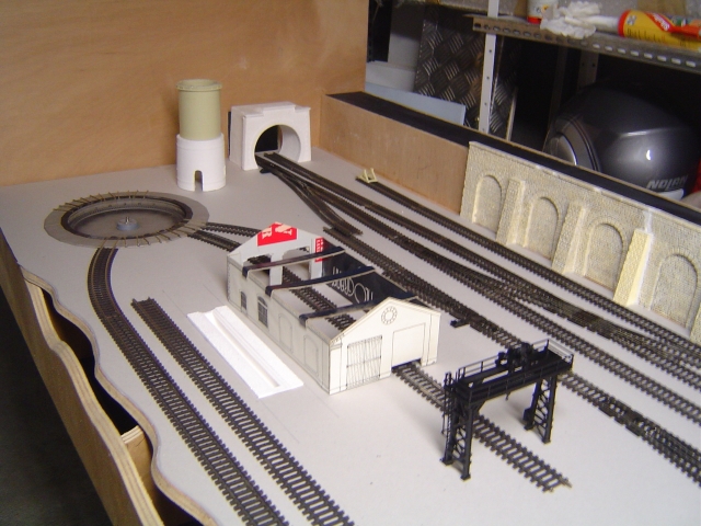

    le travail commence par le module d'extrémité gauche "le dépôt"
    la remise sera faite en carton et canson comme la halle .
    le pont tournant (23m) est le petit modèle de fleichmann acheté lors de notre week end à Goppingen .le choix de ce modèle c'est fait pour sa simplicité à la modification en 3R . le petit pont Héljan plus beau à mon gout n'étant pas proposé aussi en 3R m'a semblé plus compliqué à modifier de par toute son électronique .
    une feuille de carton de 2mm d'épaisseur est positionnée sur le plan de roulement et représente le niveau du sol . la voie est positionnée sur le carton et tracée de manière à évider sous la voie pour que les traverses puissent êtres au niveau du sol , pour les voies de dépôt bien sur .
    la feuille de carton permet aussi de réalisé par évidement diverses infrastructures telle que les tringleries d'aiguilles ....
    les voies de passages sont montées sur une semelle de liège et seront désépaissies progressivement sur les accès au dépôt.
    pour ménagé le suspens vous découvrirez la totalité du tracé de voie petit à petit .
    à suivre...
    MessageSujet: Re: Saint Marc sur Line de Jean Marc   Lun 5 Avr 2010 - 17:16
    bonjour à Tous
    et bien voila , les parties de cheminement des voies du module "dépôt" ont été dégarnies .
    après avoir tracer l'emplacement des voies et découper au cutter le cheminement , l'intérieur du cheminement à été retracer afin de pouvoir coller les différentes parties du sol en plusieurs morceaux et au bon endroit.
    2 couches de peinture glycero seront passées pour protéger le carton des opérations de collage des flocages et autres granuls
    à suivre...
    bon courage à tous et bon pti train

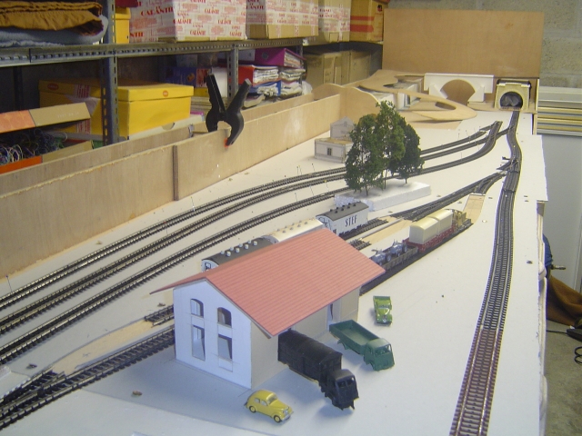

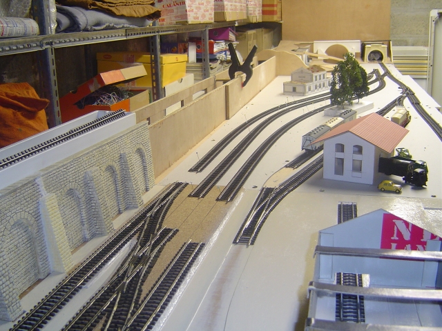

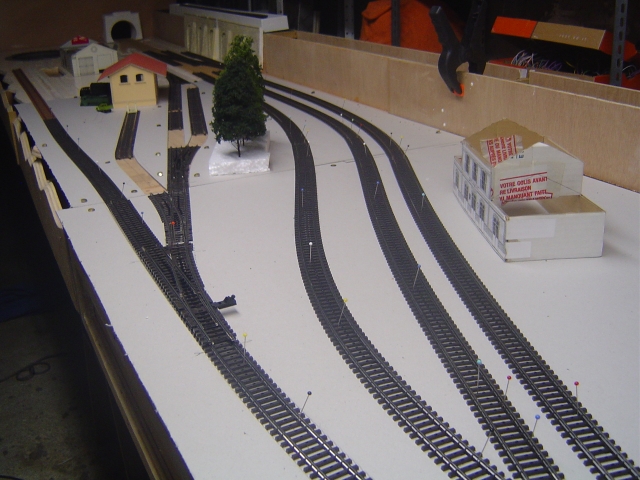

    MessageSujet: Re: Saint Marc sur Line de Jean Marc   Dim 11 Avr 2010 - 16:57
    bonjour à Tous
    quelques photos pour vous faire voir le reste du tracé des voies . je rappel que c'est un réseau modulaire donc transportable et qui n'a pas la vocation d'accueillir toute une collection de train rangée de le placard .
    La gare en courbe voie passée devant elle 3 voies de passage , dont les 2 voies de parade et en son centre une voie qui servira dans les deux sens à la gestion des trains , arrêts , évitements.
    le deuxième module centre gauche "la halle a marchandise" est desservie par 3 voies de stockage dont 2 de passage . le dépôt et la halle possède une entrée et sortie afin d'éviter les refoulements sur la voie de parades et de ne pas gêner la circulation des trains ,notamment ceux de mes petits copains .
    quels que objets disposés ça et la pour stimuler mon imagination et pourquoi les vôtres (véhicules , wagons ).
    le troisième module centre droit "la gare" avec ces 2 quai (je vous laisse deviner )c'est vue amputer d'une 4 voie, voie de stockage à quai . cette voie en terminus aurait du être entre le mur de soutènement et la voie de circulation , se terminant sur le coté de la gare . impossible d'obtenir une jolie courbe avec le pose d'une aiguille supplémentaire (derrière les arbres).
    une petite rangée d'arbres sera plantée pour donné l'illusion d'une séparation entre voyageur et marchandise .
    le pont tournant au fond est alimenté par 2 accès ce qui permet au sein du dépôt d'imaginer une boucle de retournement .
    à suivre...
    jean marc
