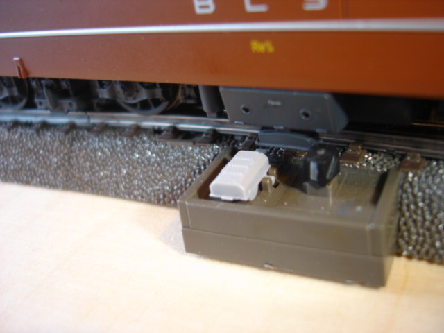

    J'ai fait l'acquisition ce week-end du modèle Re 4/4 BLS de Rivarossi, superbe modèle soi-dit en passant ....
    Le problème est que ce modèle ne passe pas les aiguillages Märklin C équipé de lanterne.
    Voici la photo:
    Comme on peut le voire, une partie de la caisse touche la lanterne d'aiguillage.
    Alors je préviens tous les futur acquéreur de ce modéle, attention aux lanternes d'aiguillages
    Je vais devoir tous les démonter, fautes de solutions Sad
    David

    Bonsoir David,
    Un problème récurrent : idem avec la Voie M et les voitures de 27 cm et +
    J'avais dû couper les marchepieds des voitures : Ca date de 30 ans !
    Evidemment, comme en Suisse chaque aiguillage à sa lanterne !
    Je contourne le problème en évitant de placer des lanternes bien que je sois en train de monter un réseau suisse .
    Une autre solution envisageable donc qui t'évitera de laisser ta BLS dans une vitrine . Sinon, fais attention à la longueur des locs et voitures lors des futurs achats .

    Peut être une autre solution dans les endroits critiques pour les plus bricoleurs:
    - arraser le plot supportant la lanterne,
    - raccourcir la tige de manoeuvre de la lanterne,
    de manière à ce que cela n'engage plus le gabarit des patins Indusi / Signum, car d'après la première photo, il ne manque pas grand chose pour que cela passe.
    Sinon, si le patin Indusi / Signum est une pièce rapportée, juste l'enlever pour les engins qui posent problème.
    Bertrand

    J'ai regarder pour éventuellement raccourcire la tige mais ya trop à enlever, sur la photo on le voit très mal, mais le patin est un peu près 2mm plus bas que la lanterne et 2mm à l'intérieur, donc trop de matière à enlever.
    Malheureusement ce n'est pas une pièce qu'on peut enlever facilement , esthétiquement ce ne serait pas terrible.
