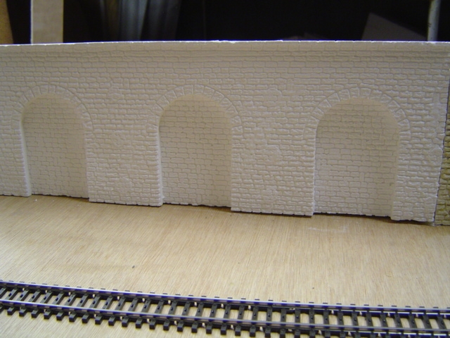

    je vous propose un petit reportage sur la reproduction de maitre modèle afin de multiplier ce dernier avec l'utilisation de silicone ou d'élastomère .

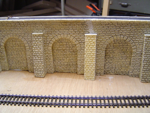

    la reproduction d'un mur de soutènement Faller , l'économie est faible en petite quantité mais le but pour moi était de modifier légèrement l'original puis le reproduire en staturoc. le staturoc pierre de synthèse un peu plus lourd que le plâtre et dont l'aspect une fois patiné est plus réaliste que le polystyrène mais malheureusement bien plus lourd .
    le mur Faller serait dépouillé de ces piliers pour économiser le silicone, puis le mur sera désépaissit et réduit en hauteur . les piliers désépaissient aussi et raccourcient .
    2 moules seront réalisés (le mur et les pilliers)
    sur du bois stratifier (important) un cadre sera fait dans le même matériaux le tout coller au ruban double face ainsi que les angles du cadre pour l'étanchéité . le maitre modèle sera enduit au pinceau de vaseline afin de facilité le démoulage puis collé au centre du cadre aussi au double face ,face à reproduire vers le haut . le silicone sera préparé selon le mode d'emploi puis versé sur le dessus du modèle .
    les choses ne se passent pas toujours comme on le souhaite . quelques défauts de moulages sont constatés . la pierre sera donc gravée aux endroits maquant .
    les piliers seront collés à la colle blanche sur le mur puis les joints mastiqués avec un enduit à l'eau et regravés . les assemblages des murs seront aussi mastiqués et cachés par un pilier
