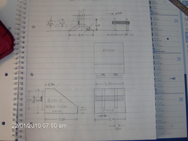

    bonjour a tous.
    Plutot qu un long discourt je vais mettre cela sur papier avec les cotes pour ceux qui veulent faire des économies. Very Happy Very Happy Very Happy
    Pour la fixation faire simple au collage je pince un peut la base des jambages cela les coincent de chaque coté des rails: avantage en cas de fausses maneuvres (et ça m'arrive plus souvant qu'a mon tour)je ne casse rien( d'ailleur mon épouse me le dit toujours)Quand à la patine ,pas tout le mème jour, je suis a la retaite que diable et sur la côte d azur en plus, ça me fatigue le soleil pouvez pas savoir Wink Wink Wink Wink .Mes quais de gares avancent bien bientôt la peinture et photos. Laughing Laughing Laughing
    Mais vos critiques sont toujours les bienvenues cela me pousse a toujours mieux faire. Very Happy Very Happy Very Happy
    Cordialement a tous Charly .

    MessageSujet: butoirs   Lun 8 Fév 2010 - 19:34
    bonsoir
    Voici le petit papier promis j'éspere qu il est assez clair car là non plus je ne suis pas doué.
    Les butoirs en béton plein j ai fais un coffrage et coulé du platre dedans mais pas trop liquide ,puis peinture.

    MessageSujet: butoirs   Mer 10 Fév 2010 - 8:46
    bonjour a tous .
    A ceux qui veulent suivre mon chemin pour faire leur butoirs je peux leur envoyer une photo copie de ce mini plan.
    A tous bonne journée.
    A + Charly
