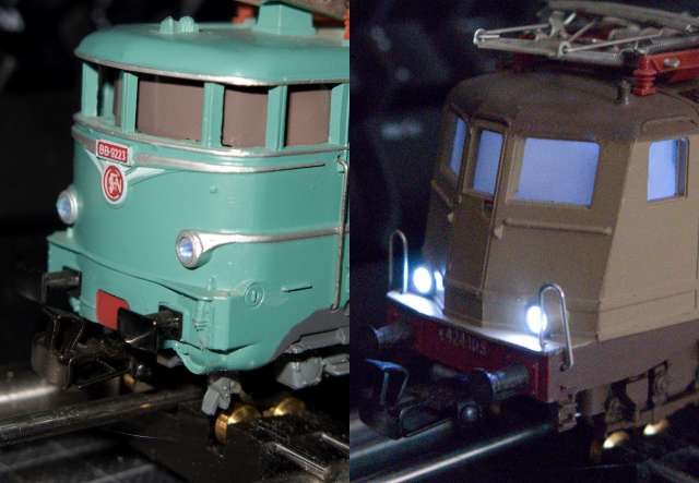

    Je vois que tu mets "à jour" tes anciens modèles, heureusement que le moteur était en DC ..., avec aimant permanent.
    J'ai eu le même problème avec les LED, l'éclairage fait trop "halogène", je n'ai pas encore trouvé le bon ton.
    Bonnes salutations.
    Bonjour Pierre-André,
    Ta photo me plaît bien ... Laughing
    La E424 est le machine de ma jeunesse, ... et la 3038 ... celle dont je rêvais ... Je ne l'ai achetée que bien plus tard Laughing
    Ma E424 penche d'un côté tellement elle a tourné sur un ovale toujours dans le même sens ... Je n'arrive pas à voir ce qui est usé ou déformé No
