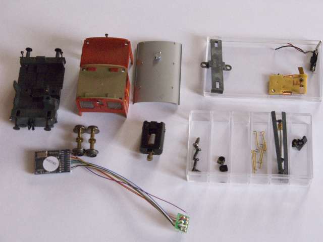

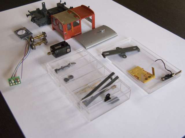

    J'ai acquis récemment un modèle Tm II CFF ( genre Köf suisse) de marque Bemo. Le modèle est en HO mais CC. Ce qui fait que je vais le digitaliser d'ici peu. Il y juste la place pour un décodeur ESU, par contre je devrai fabriquer de toute pièce un frotteur (problème de hauteur et longueur) ainsi que la pièce qui fixe la vis sans fin.

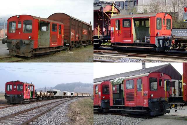

    Modèle réel
    Modèle réduit Bemo
    Caractéristiques techniques du modèle Bemo
    La longueur est de 57 mm tampon à tampon, ( Köf : 74 mm), le moteur a une tension de 12 V CC max, transmission par roue dentée et vis tangente (vis sans fin) , pas de feux, Ø des roues : 5.8 mm, 95 gr de poids (Köf : ~116 gr). Le modèle est d'une conception extrêmement simple par rapport à M*.

    MessageSujet: Re: Tm II SBB CFF de Bemo   Mar 29 Déc 2009 - 23:15
    Bonsoir Pierre André
    merci pour ces information techniques et à la vue des photos réelles , notamment celle avec 10 wagons en chargement on peut imaginé la force de traction .
    Ce petit Tm II à l'âme d'une grande .

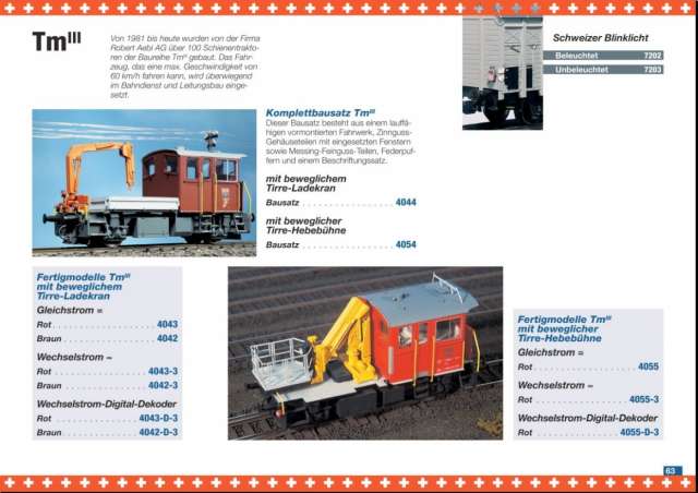

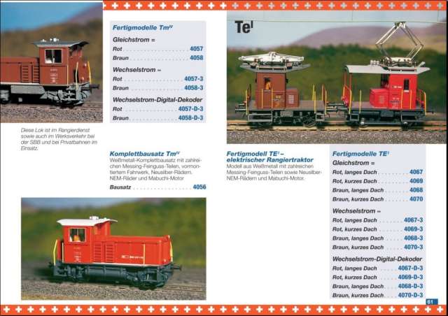

    Pour information, le fournisseur Weinert fabrique une série de tracteurs d'entretien de voie (suisse et allemand) ainsi qu'une quantité de locomotives à roues et rayon rouges ! La qualité est au top, le prix de même, malheureusement logique.
    http://www.weinert-modellbau.com

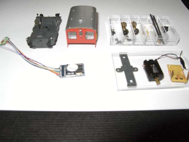

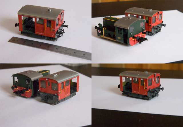

    Je déterre ce sujet qui m'intéresse particulièrement. As-tu pu faire quelque chose avec ce modèle?
    Je viens de recevoir le mien mais c'est un Weinert (à un prix très raisonnable je trouve). Il est tout en métal mais à les rideaux tirés étant donné qu'il fallait bien cacher l'énorme inverseur qui était dedans que j'ai vite remplacé par un décodeur ESU. Il roule relativement bien pour une petite bête du genre.
    Photo made in mon téléphone portable:
    Dessous il y a un frotteur guidé par deux tiges montées sur ressort comme l'Ae 3/5 de chez Roxy. Photo du dessous:

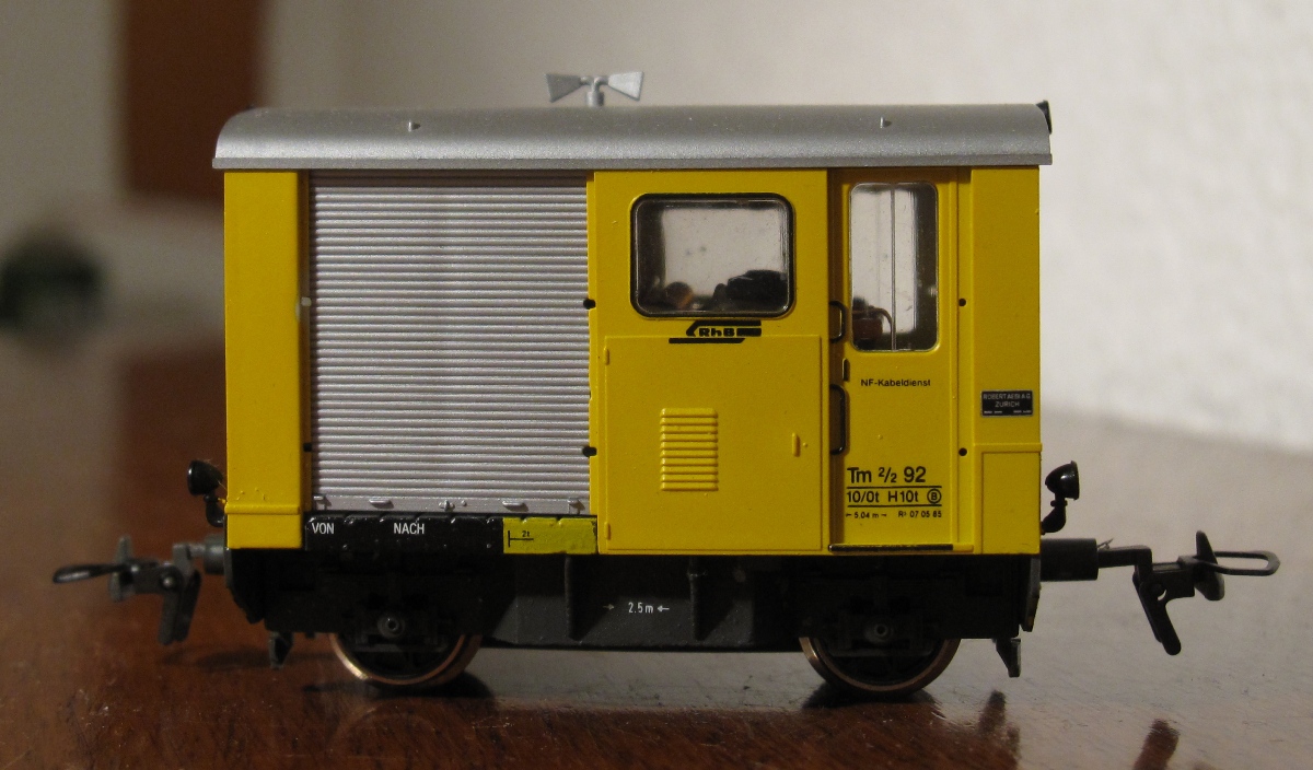

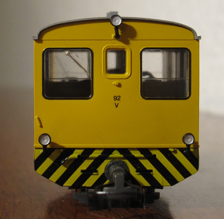

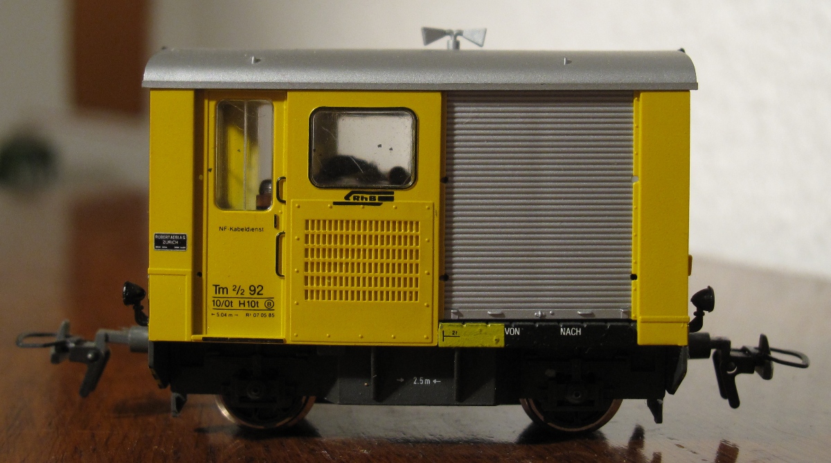

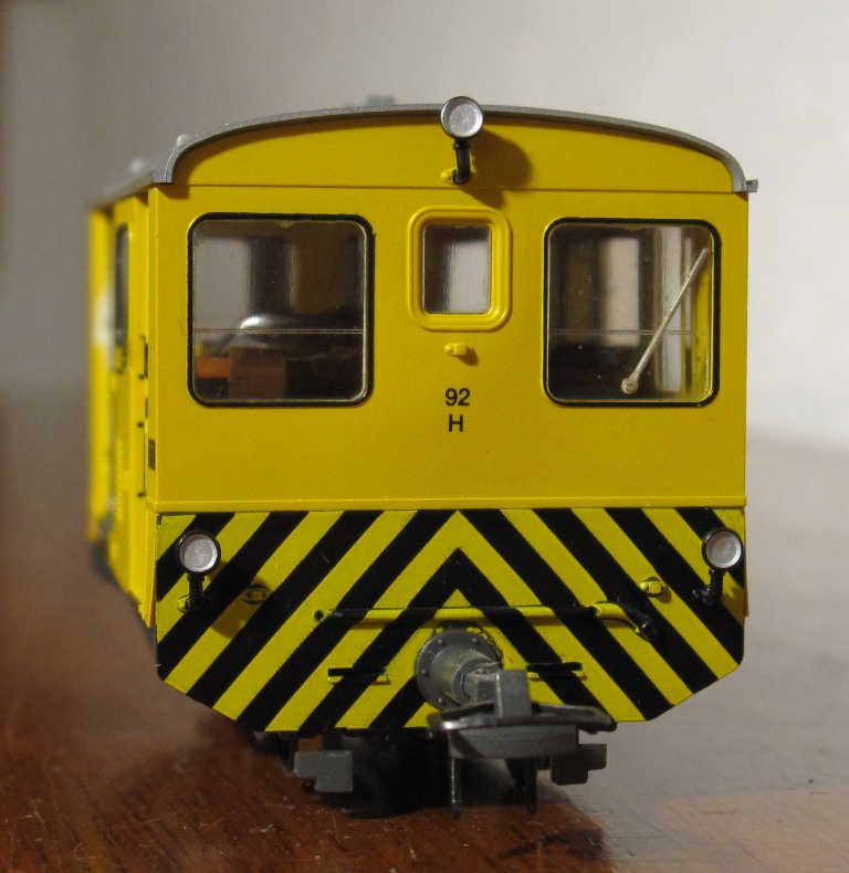

    Je vous mets des photos de mon petit tracteur Bemo, celui-ci est en H0m, c'est un tracteur de service des RhB:

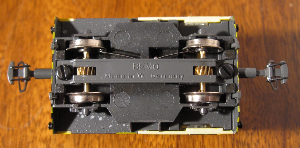

    Une vue du dessous pour Christian:
    La parenté semble certaine, les dimensions: 4,7 cms de long, 3,1 cms de large, 3,7 cms de haut!
    Pour digitaliser ça!
    Encore faut-il réussir à l'ouvrir!
    lol!

    Bonsoir Denys,
    Petit locotracteur tres beau,il me plait bien
    Maintenant,un souci pour l'ouvrir, Question Question la solution c'est l'ouvre boite, affraid je plaisante
    Hans Embarassed
    MessageSujet: Re: Tm II SBB CFF de Bemo   Mer 12 Jan 2011 - 21:34
    !! Je dirais même pluss !! la qualité s'accorde assez bien avec Hag, pour les tout-petits !!
    MessageSujet: Re: Tm II SBB CFF de Bemo   Mer 12 Jan 2011 - 21:39
    Magnifique! Oui,oui!
