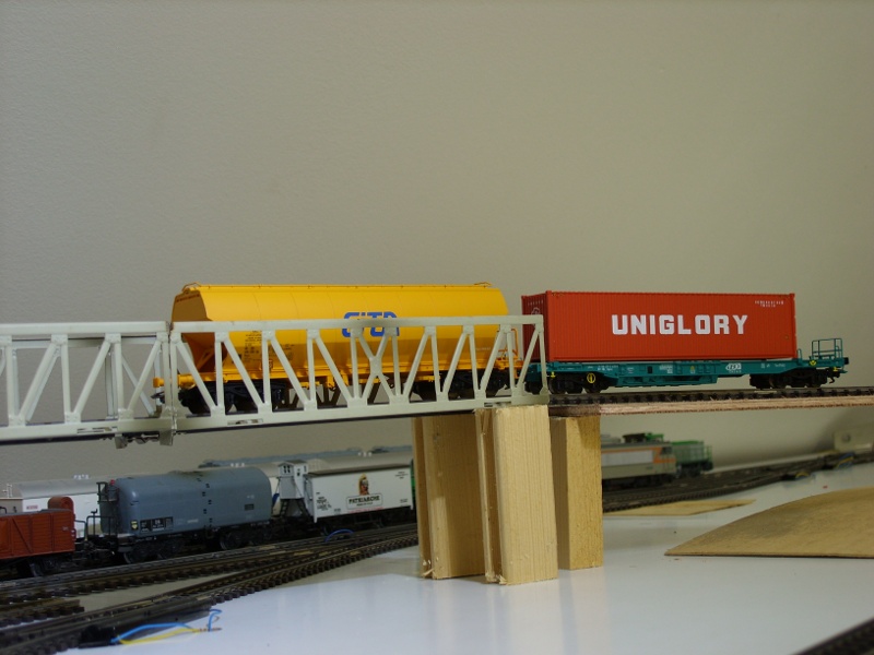

    une petite photo du pont de la boucle de retournement avec dessus
    mes deux petits derniers :
    Les 2 éléments sont soudés ensemble !

    MessageSujet: Re: mon réseau en cours   Mar 23 Fév - 23:57:35
    Gilles29 a écrit:
    Les 2 éléments sont soudés ensemble !....
    T'as soudé des wagons Mârklin ?????? Assassin !!!!!!!!!
    Ah c'est le pont .... ok, je ---->
