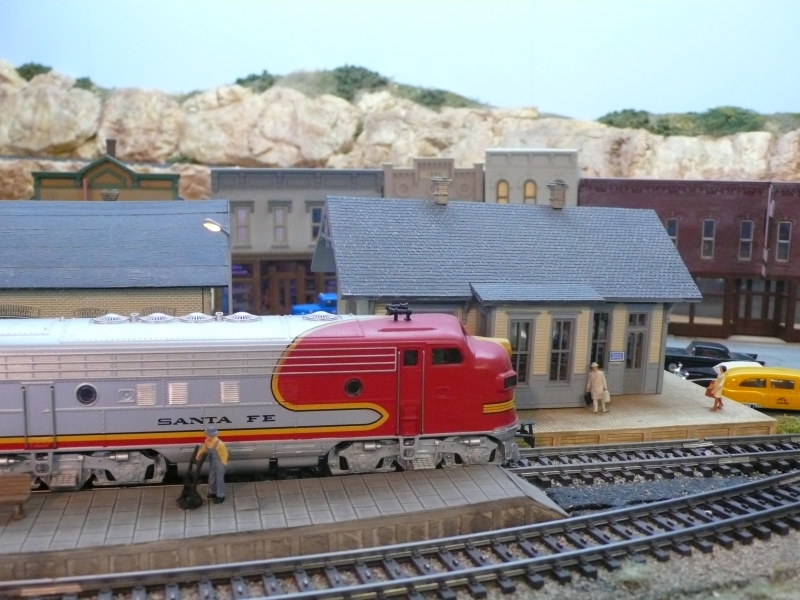

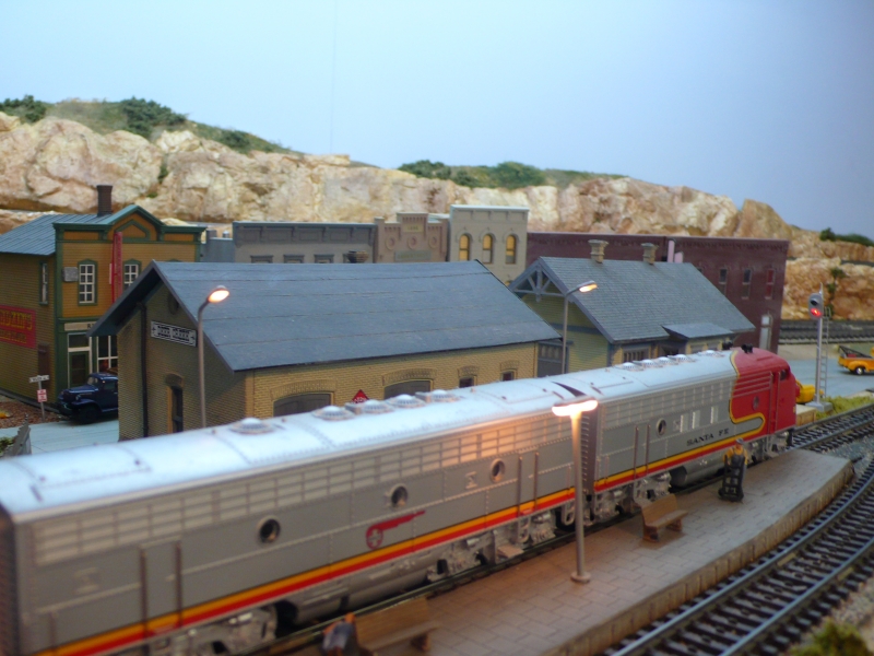

    Voici deux photos pour illustrer mes propos :
    Pour ma part, j'ai utilisé une barre en bois (que l'on trouve dans n'importe quel magasin de bricolage) que j'ai fixé avec des vis sur l'assise en bois de mon réseau.
    J'ai collé sur les côtés à intervalle fixe des fines lamelles de plasticard pour imiter un caisson en béton et j'ai recouvert le dessus de plasticard imitant des dalles en béton. Les dalles qui étaient sur les vis ont été coupées au cutter pour pouvoir être soulevées de telle manière que le quai soit amovible.
    Puis le tout a été peint en gris à la bombe à peinture, ensuite patiné à l'aide d'abord d'un lavis d'encre noire dillué dans de l'alcool puis de terre à décors. Il ne restait plus qu'à animer les quais avec des accessoires.
    Le quai au second plan de la seconde photo est en platre patîné avec des pigments woodlands scenics. Il été livré avec la gare de marque US DPM.
    MessageSujet: Re: hauteur quais de gare   Ven 4 Sep 2009 - 10:35
    J'ai oublié de préciser que j'ai retaillé la latte en bois aux dimensions de l'entre voies. C'est un des avantages de cette solution car elle permet de faire du sur-mesure.
    Il faudra que je retouche la pente de fin de qui est un peu trop raide et pas suffisament réaliste.

    Très belles réalisations Jean-Pierre, mais (ce n'est surtout pas une critique Laughing No ), cela s'inscrit surtout dans un cadre d'un réseau US (je pense notamment aux dalles sur les quais...). cheers
