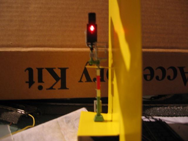

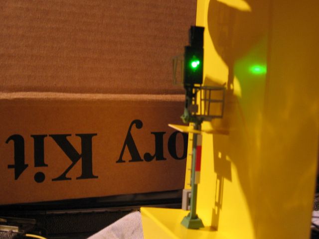

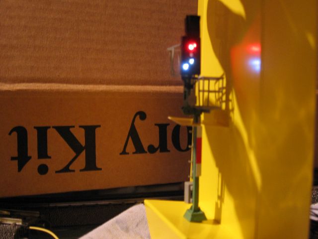

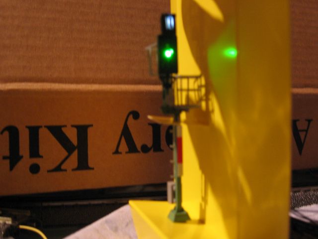

    quelques photos pour éclairer :
    d'abord le module décodeur multiplex : les connexions à droite en noir sont pour les prises des signaux (1 principal et 1 avancé). le petit bouton rouge de programmation d'adresse est au milieu
    voici maintenant le signal, suivant ses différentes positions (successivement Hp0, Hp0/Sh1, Hp1, Hp1 avec affichage de limite)
    évidemment, ça sera mieux une fois installé sur le réseau, mais je n'en suis pas encore là...
