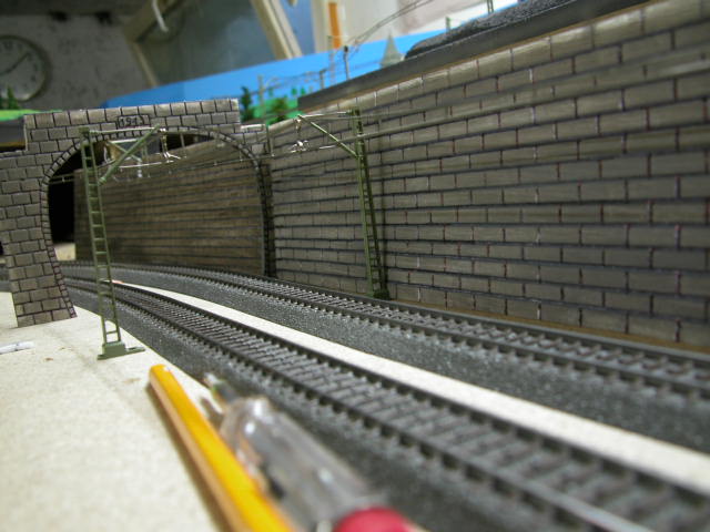

    Bonjour tout le monde,
    Voila plusieurs fois que je cherchais un moyen de faire moi même des murs de soutenement et des portails de tunnel.

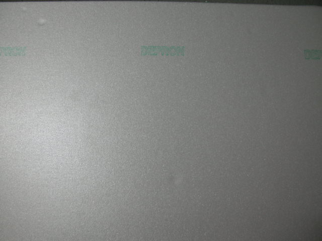

    La solution m'a été donnée par un membre de ce forum et j'ai utilisé du depron épaisseur 2 mm.
    Voilà en quelques étapes ce que cela donne:
    Feuille de depron vierge de 2 mm d'épaisseur

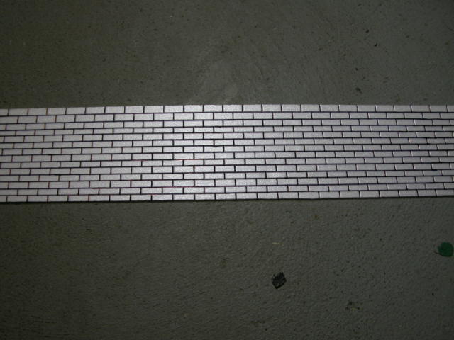

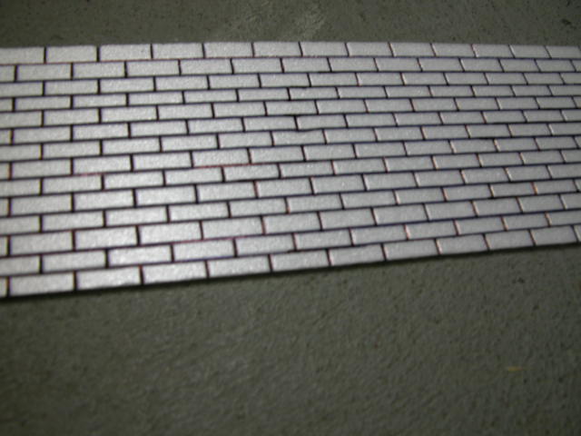

    ensuite,j'ai tracé la maçonnerie,d'abord avec un stylo à bille pour faire le profil,et ensuite j'ai rempli le profil avec un feutre
    une autre vue pour mieux voir le creusage du stylo

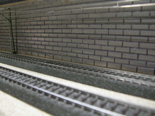

    ensuite un passage à la peinture

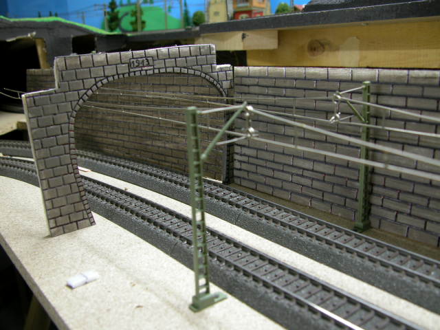

    vue avec le portail réalisé de la même manière et la maçonnerie intérieur peinte d'une couleur plus foncée
    Et une vue d'ensemble,les éléments sont juste posés,je dois encore les ajuster
    qu'en pensez vous?

    Ca s'achète où ce genre de matériau?
    BLS Lötschbergbahn
    Nombre de messages: 482
    MessageSujet: Re: Fabrication d'un mur de soutenement et de portail de tunnel   Dim 19 Juil 2009 - 22:19
    Salut,
    C'est du matériel que l'on sert pour faire des maquettes d'avion,donc je pense dans un magasin de modélisme.
    A+ cheers cheers cheers

    Je crois que cette technique d'utilisation du depron fera beaucoup d'adeptes. Cool Cool
    Félicitations pour ton mur, il est parfait. Un peu trop à mon goût, sauf si tu le veux neuf de chez neuf. Je vois bien quelques briques écornées, légèrement enfoncées, fendues, ...... pour faire plus réaliste. geek
    Bonne continuation et surtout ........ beaucoup de plaisirs cheers cheers cheers
    Cher BRICOMARCHE, tu trouve du 3 et 5 mm, environ 4 euro la plaque de 1m².
    ROLAND
