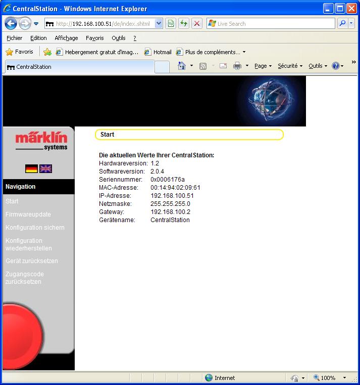

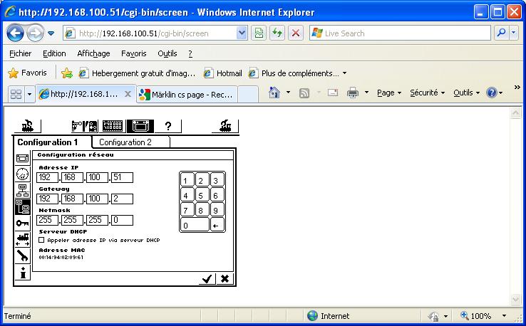

    Peux-tu vérifier que les paramètres sur ta CS1 ressemble à ceci
    Sous Adresse IP, tu dois avoir 192.168.1.3
    Sous Gateway, tu peux mettre 192.168.1.1 (ton routeur Wifi) ou laisser vide
    sous Netmask, tu dois avoir 255.255.255.0
    Pas de croix dans Serveur DHCP (tu n'en as pas besoin, puisque l'on est en ip fixe)
    La valeur de l’Adresse MAC sera différente, mais c’est normal, chaque CS (chaque carte réseau) a sa propre adresse.
    Si ces paramètres sont corrects, éteints la CS, branche-la sur ton PC à l’aide d’un câble croisé, si ton PC est éteint démarre-le et ensuite tu démarre la CS.
    Ensuite ouvre ton navigateur Internet et tu tape l’adresse ci-après http://192.168.1.3
    Si la page de la CS s’ouvre, c’est gagné !!

    Daniel, j'ai procédé exactement comme tu m'as si gentiment conseillé. Le déroulement de la procédure que tu m'as décrite, (ouvrir la fenêtre DOS, etc) s'est passé normalement mais ma CS1 refuse de répondre à quoi que ce soit ! çà en devient exaspérant Mad
    Pense-tu qu'une mise à jour de ma Centrale en version 3 par ESU pourrait remédier à la chose ? Car je suis certain maintenant, après tous les essais que j'ai fais, que c'est au niveau de la Cs1 que çà foire !
    Encore merci à tous !
