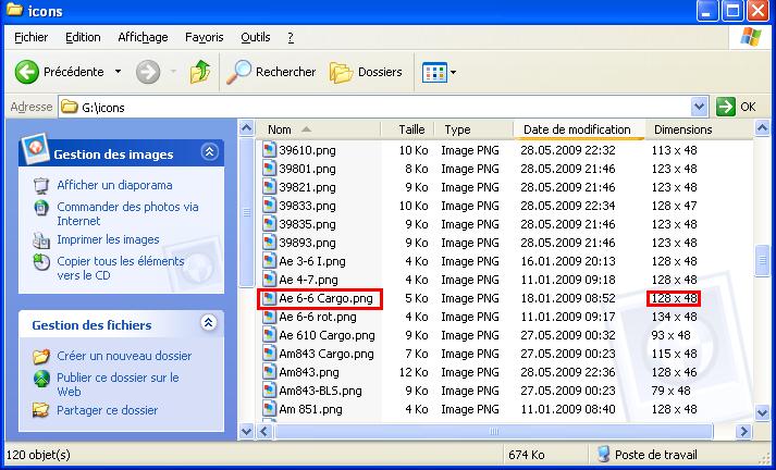

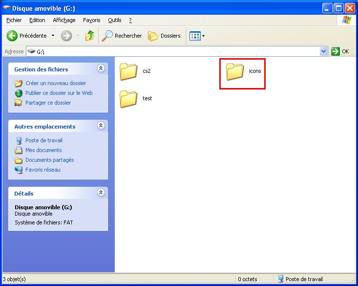

Salut,
Oui l'ajout de tes propres photos de loc fonctionne parfaitement. Il te suffit juste de créer sur ta clé USB un dossier "icons", d'y mettre tes images au format .png avec une taille de 128x48 si je ne fais erreur (c'est du moins la définition que j'utilise), puis de brancher ta clé USB sur la CS2 et de démarrer la mise à jour (cette procédure fonctionnait déjà sur la 1.07)
phil35
Nombre de messages: 403
Age: 55
Echelle: voie C Cs2 béta testeur de système électronique foireux
Prénom: philippe
Date d'inscription: 19/11/2008
MessageSujet: Re: MAJ CS2   Dim 31 Mai 2009 - 11:39
j'ai fait la mise a jour ras par contre pas moyen d'introduire de nouvelles icônes au risque de paraitre débile peux tu me détailler ta procédure pour que je comprenne ou je fais une erreur apres je la relie a un ordinateur mac g3 pour voir ce que l'on peut faire
merci philippe
MessageSujet: Re: MAJ CS2   Dim 31 Mai 2009 - 21:52
merci philippe
Bonjour Philippe,
Voici la procédure à suivre :
Il faut en premier lieu créer un dossier (répertoire) icons sur ta clé usb
Les images doivent être au format .png et les dimensions ne doivent pas dépasser 128x48
Tu copies les images dans le dossier icons de ta clé usb.
Ensuite tu branches la clé usb sur le port usb de la CS2 et tu lances une mise à jour depuis le menu setup=> Mise à jour programme et tu valides la question « Lancer la mise à jour ? » (avec la clé usb dans le port usb de la CS)
Tu trouveras sur le lien ci-dessous une collection d’images au format .png.
http://www.happypc.ch/flanker/downloads/Modelisme/Digital/Centrales/CS2/png/png.zip
Toutes les images dont le nom est une référence Märklin, je les ai crées à partir d’images provenant du site Märklin et je les ai ensuite converties au format PNG. Pour les autres images, je les ai trouvées à cette adresse http://www.stayathome.ch/Lokbilder.htm
http://www.stayathome.ch/Downloads/icons.zip.
J’espère que ces quelques explications t’aideront à insérer tes propres images dans la CS2.
Amuses-toi bien !!
