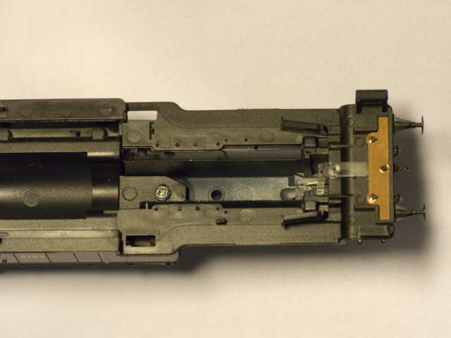

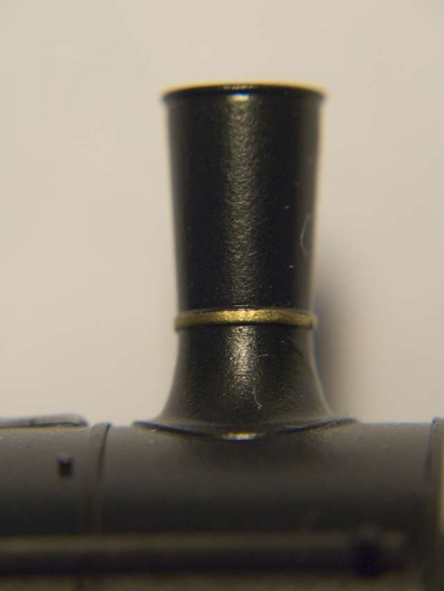

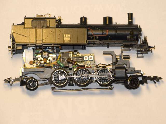

Mais est-il possible d'y installer un kit fumigène sans "tout pèter"?
Parce qu'il me semble qu'elle n'est pas préparée pour.
_________________
Philippe Chappuis
http://www.photosrail.ch
Nombre de messages: 131
MessageSujet: Re: Eb 3/5, modèle réel, modèle réduit   Dim 7 Fév 2010 - 18:12
Salut Philippe,
J'ai bien peur que l'opération "générateur de fumée" soit pas possible pour les raisons suivantes :
- Le Ø le plus petit de la cheminé à 4.8 mm (anneau jaune).
- La longueur des générateurs ont 21 ~ 24 mm de long, avec comme Ø principal 7.0 et 3.5 mm à la sortie ( Art. Nr.: 20 : Seuthe) Lien Seuthe
- Le volume intérieur de la chaudière (sous la cheminée) est occupé par l'éclairage (lampe + socle) des trois fanaux.
